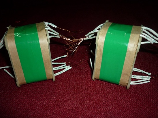

    Dạ, con có xem rồi, ý của bác ấy nói xéo là dây quấn nó không nằm sát cạnh nhau, vì vuốt dây chưa thẳng, nên bác ấy sợ không đủ cửa sổ. chớ xem qua thì thấy quấn cũng đẹp rồi.

    vụ băng keo nhiệt ai đề xuất vậy kà ? :lol: Nhớ hồi xưa em còn quấn bằng giấy báo + băng keo trong , đến giờ cũng được mấy mùa xuân rồi mà có thấy cháy cục nào đâu . :x

    Nguồn nóng cỡ nào mà cần băng keo nhiệt ?. Nếu nóng đến chảy băng keo, cháy giấy... vậy thì .... là có vấn đề nên quấn cục khác cho nó lành. :roll:
    Cụ chọn phương án nào thì cứ tập trung vào phương án đó đến cùng, đừng thêm mắm dặm muối, đẽo cày giữa đường mà tẩu hỏa chạy luôn đóa. Em sắp tẩu theo cụ rùi. :( :evil:

    Mấy ông này nhiều chuyện thấy ớn à, người ta quấn xong cục nguồn rồi, mai đóng điện đi kìa.

    Hớ hớ hay là chìm xuồng do thiếu máu sung :lol: nghe nói quấn lại đẹp lắm mà ko thấy phọt ảnh lên thưởng lãm tí nhễ .....

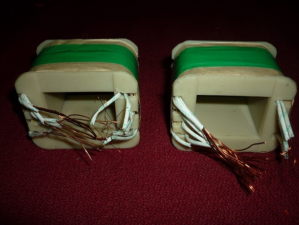

    Khi quấn OPT em gặp một vấn đề vô cùng nan giải là xác định chính xác số vòng dây thứ cấp. Cái đồng hồ nó hiện số to đùng nhưng em lại cảm giác nó không đúng. Em cố gắng dùng 2 cây tâm đếm đi đếm lại rất nhiều lần nhưng em đếm không nổi. Cũng may là em có cái kính lúp. Bởi vậy kính lúp là dụng cụ rất quan trọng đối với những bác bị cận thị như em.
    Em sẽ cố gắng làm hoàn chỉnh sau đó em lại một lần cho thạo- lần này em sẽ chụp hình từng bước- chứ hiện tại em gặp khá nhiều lổi phát sinh khi quấn nguồn và OPT.
    Tiến độ hiện tại của cục OPT là 201 vòng thứ cấp và 1040 vòng sơ cấp. Xem như được 50% khối lượng. Em quay liên tục trong vòng 3 giờ. Bây giờ em cũng có thể làm một lèo 3 giờ nữa thì xong nhưng đầu óc lại có vấn đề. Theo quan điểm của em trước khi quấn OPT nên ngồi thiền 30 phút. Quấn tối đa 2 giờ thì nghỉ. Và khi quấn vòng thứ cấp thì không nên nghe nhạc.
    Với tiến độ này trước 30-4 em sẽ có được nghe tiếng chim chít hót.

    Hình như trở lưới 470k theo mạch này thì hơi bị cao thì phải. Cụ hỏi các cao tăng xem thế nào.
    Trong khi chờ cụ xong cục oPT thứ nhất. Em xong 2 cục luôn rùi nè. Chẳng lẽ cụ thua em á. Thức đêm quấn cho xong, sáng mai sâu hàng cái coi. :evil: :mrgreen:
    Ờ mà nguồn và OPT cụ có khuyến mãi thêm cho em đường 900V và 5K không dzậy.

    Em định thứ 7 tuần sau mang lên xưởng kiểm tra cái nguồn và OPT cho tiện. Nếu bị lổi em sẽ quấn lại.
    Em mới mang đồng ra cân còn 14kg5. Chắc mua cái motor về quấn thử cho lên tay quá cụ chip ơi :D
