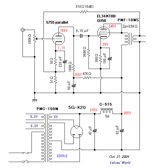

    Em cũng đang đánh đu theo bác cái dự án này.nguồn,opt em định tự quấn cho đúng tinh thần diy,tầng lái em muốn dùng 6h2,cụ nào đã làm, có sơ đồ đã cân chỉnh ngon thì cho em xin cái bản vẽ được ko ạ.em xin cảm ơn
  13. huyhoanghp96
    huyhoanghp96 Advanced Member
    7/7/11
    3.818
    HBG198 = beer + ghẹ
    Đã có bác minhtriet làm mạch sài bóng 5755 ạ , bóng này gần tương đương với 12AX7/5751/6H2P , anh cứ lắp y hệt mạch rùi cân chỉnh sau cũng được ạ :D
    Trong mạch vẽ 1 nửa triode , anh chập đôi lại cho khỏe :D

    Thấy mọi người bàn tán lắp Gu 50 vui vẻ quá, chiều nay cũng bắt tay vào việc là đi kiếm được 4 cái đế Gu 50, thế là xong bước 1.
    Bước 2 tiếp tục ngồi xem topic rồi tính tiếp. :(
    A quên còn kiếm được thêm 1 cặp đế 9 chân và 1 bóng 6e5p ( vẫn thiếu 1 bóng 6e5p chắc phải tìm dần )
    Tôi ở HN bạn nào đang lắp Gu 50 thì cho theo 1 chân với.
    Sơ đồ tôi định ráp:

    theo thiển ý chủ quan của em là nếu với schema trên thì khó cho cụ tại phần việc OPt nếu cụ DIY, vì với em GU50 chạy PSE thì để đáp ứng đủ công suất, dòng tải, trở kháng, dải tầng... thì chất lượng FE và kích thước, khối lượng FE theo em là khá khó khăn. Theo quan điểm của riêng em thì nếu cần CS thì em sẽ chạy dạng PP, vừa được lợi CS, vừa có thể tận dụng cặp OPT này để cặp kè với khá nhiều tube phổ dụng ngon bổ rẻ, mắc tại VN đúng với tiêu chí DIY.
    Chúc cụ thành công!.

    hình như với GU50 SE người ta thường dùng mạch auto bias thì phải lưới G1 được đấu đất với điện trở 100k, lưới G2 cấp tín hiệu trực tiếp từ anot đền lái, còn anot đèn lái đấu tới B+ bằng trở 33k đến 56k tùy theo điện áp B+, mạch này nghe hay và dịu hơn

    thanks bác hướng dẩn rất nhiều. Đây là điều em trăn trở bấy lâu nay.
