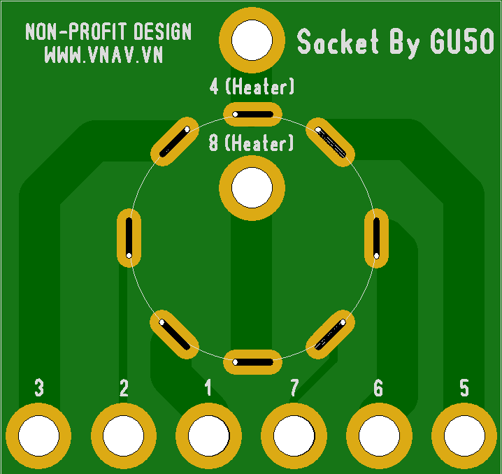

    Mong các bác tư vấn dùm em cai board nối như thế này mua ở đâu - tphcm?

    huyhoang96 đang layout mạch cho em riêng từng bóng GU-50 thế này:
    Các bác cho ý kiến. Em nghĩ layout cho riêng từng bóng chơi SE và PP
    đều được...Tầng đầu em chạy board Xã Đoàn Gầm Cầu...
    Em chơi toàn mạch là mạch :lol: không P to P

    Hay quá bác ơi. Nếu có thể làm dư một cái thì cho em đăng ký 1 board với. Không biết ngoài GU-50 mình còn bóng khác không bác?

    Ùh, thế mới gấu, layout thế mới gọi là đỉnh cao, đường mạch thẳng tắp, bố trí cực kỳ khoa học, rất đơn giản mà hiệu quả, chơi thế này thì nhất rồi. :D
    Nếu là em thì em hàn luôn vài mẩu dây đồng cho rồi, có cái chân đèn rồi tha hồ mà hàn, vẽ thêm cái mạch chi không biết nữa :mrgreen:

    layout chính thức tiếp :
    So sánh :
    không chỉ dùng riêng cho GU đâu cho các bóng khác nữa mờ :lol: Đa năng cho các bóng Công Suất.
    cảm ơn huyhoang96....Cho thuận tiện thêm nữa nhé!
