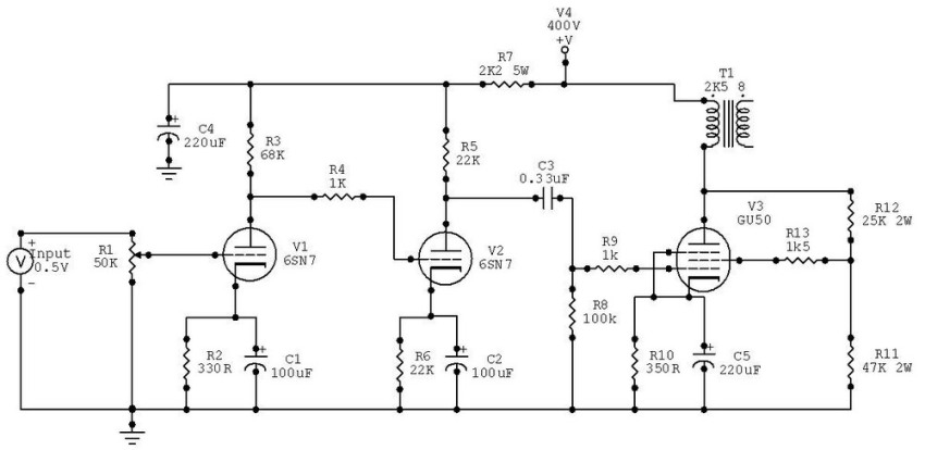

    chán quá,post cái hình lên mà sáng giờ vật vã thật , ..,,,mất time quá
    Bác Quang binh nguyên cứu nhá ,chúc vui. :D

    Thank bác nhá ... con này se ra cs bao nhiêu vậy bác ..

    Theo em nên làm kiểu cổ điển này cho lành. Sau nay muồn đổi qua 300b cũng dễ

    Hình như trên 5w và dưới 10w thì phải,??
    em đang cần cặpp OPT TAMURA giá rẻ rẻ ,,tán thử với GU 50 này xem sao??? :lol:
    vậy,.,..vậy ,,,,đằng nào cũng 1 công làm ,..chắc chuyền qua 300b luôn :mrgreen:
