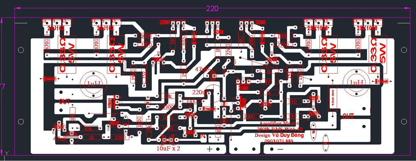

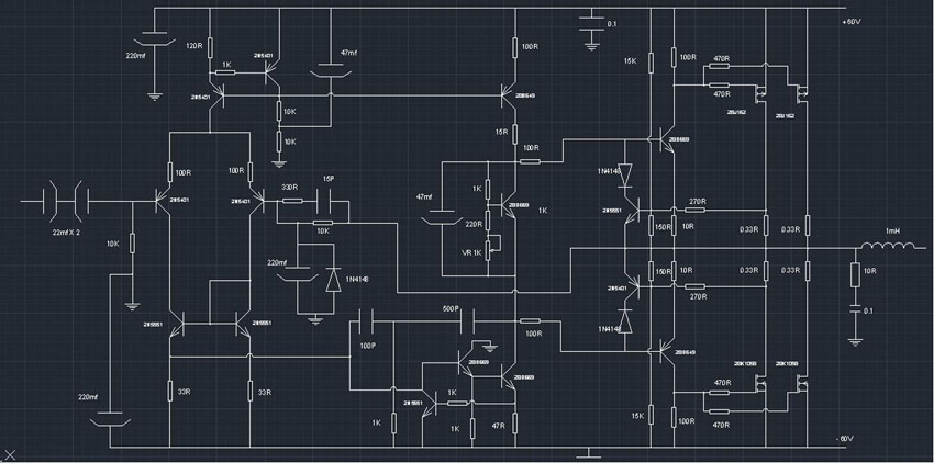

    các bác cao nhân ơi xin giúp em với!
    số la thế này,em cũng đang làm một cái ampli mosfet nhưng mà nó chưa chịu chạy.lúc chưa có tín hiệu thì em đo ok(ngõ ra bằng 0,phân cực GS mosfet là 0.45v ,tín hiệu nhỏ không sao nhưng mở lớn thì phân cự lên cao khoãng 2v .mosfet nóng kinh khung .em gửi hình lên mấy bác giúp em với.em mê mà làm thôi chứ trình độ của em gà lắm.
    dưới đây là mạch in em tự thiết kế cùng với schematic của nó

    Hình như mạch hồi tiếp của bác thiếu con điện trở nối tiếp với tụ 220uF, diode mắc ngược .Em thấy vậy không biết có đúng không nữa :lol:

    Cảm ơn các bác em làm được rồi. Pow của em nó bị tự kích. Em dùng một cái tụ 101 và một trở 470r mắc vào 2 chân c của visai la nó hát ầm ầm luôn. Cái sơ đồ em vẽ ở trên bị thiếu mất con trở 330r hồi tiếp. Bác nào có kinh nghiệm cho em hỏi, theo thiết kế của sơ đồ này thì âm thanh nghe có hay không ạ!

    Bạn vuduydong cho mình xin file pcb dược không, mình có nhờ 1 bạn để lại cặp bo hero nhưng chưa có hồi âm nên tính xin bạn ủi làm thử
