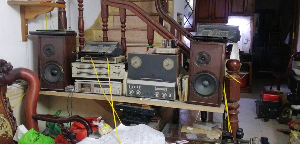

    Mình có một cặp loa AR4x chắc thuộc hàng đểu nhất trên VNAV...
    Thấy rất dễ ghép với amply đủ các loại đã qua tay mình. Nhiều bạn mang amply của các bạn đó đến nhà mình ghép với cặp loa AR 4x đó nghe xong cứ ngẩn người ra than rằng xưa em cũng có loa AR 4 đó vậy mà ghép không ra tiếng... Bán đi giờ biết làm sao đây...(dây loa chỉ là dây Trần Phú như hình thôi đó nhé...)
    Cặp loa đó mình cũng chẳng có thời gian độ gì đâu nhé. Có sao nó nói vậy.... Và giờ đây nhiều lúc test máy của mọi người mình phải lấy loa khác để test máy...( như cặp loa nhựa trên nóc cặp AR4 đó chẳng hạn...) để không mọi người lại nói là mình dùng loa thuốc...
    Thế mới hiểu sao trên vnav có seri bài nói về nàng tiên nâu này....
