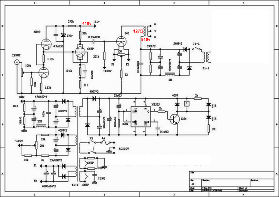

    Do công việc di chuyển nên có lúc cháu ko về xưởng làm việc, chậm cập nhật tiến độ. Cháu post vài giá trị đo được trên mạch nhờ chú bác phân tích giúp.
    Khi kiểm tra trực tiếp cháu thấy chất lượng linh kiện rất kém, tụ trở toàn loại giống trong mấy máy TQ loại rẻ bán chợ. Tìm hiểu thêm thấy đèn 6N8P ko đủ lái 845. Cháu có ý mod hoặc thay đổi mạch lái, thay đèn tầng đầu (6N8P và 6N9P), tụ trở phần này cũng mua thay mới... Cháu xin ý kiến có nên làm vậy không ?
    Cháu post kèm sơ đồ có điểm đánh dấu điện áp thực tế, biến áp xuất âm đo điện trở pri = 127 ôm (ít nhỉ)
    Cháu xin cảm ơn !

    Cháu xin hỏi 6h8p và 6h9p nên thay bằng đèn gì tốt hơn, tụ nối tầng nên dùng loại nào, trở cũng cần thay.... dạo này cháu làm gần nên muốn tí toáy. Mạch nguyên bản có cần thay đổi gì ko...
    Xin cảm ơn forum !
