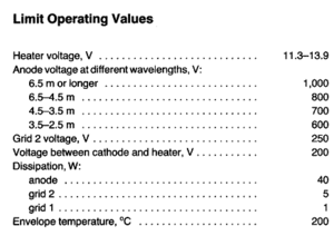

    Pa max của GU-50 chỉ 40W thôi mà bác?

    40W là đèn cũ đã xài quá 1.750 giờ, em xài đèn mới nên 55W, bác xem file đính kèm:

    55 W là công suất ra max bác ạ, không phải Pa max :mrgreen:

    Cái này là Pout bác ah

    50W là đỏ Plate :lol:
