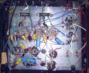

    Re: GU50 bớt bun
    Các bác góp ý quá nên kỳ này em đi dây có gọn gàng hơn chút đỉnh:

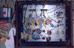

    Re: GU50 bớt bun
    tấm này rõ hơn:

    Re: GU50 bớt bun
    Càng gần ... càng rối. :(

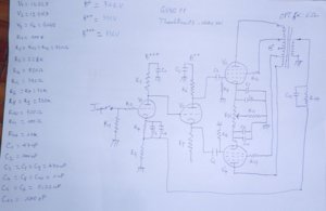

    Re: GU50 bớt bun
    Đây là mạch lắp thực tế, có một số chỗ em quên vẽ là R7 một đầu nối mát, các lưới đèn đều có con trở 750 Ohm; cây GU 50 lưới G3 nối với cathode. Còn chân số 7 nối mát.
    Áp cathode đèn V1 = 1,1V, V2 = 131V, V3&4: 35,5V.
