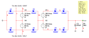

    Đầu tiên, em sẽ mod mạch theo phương án... lười trước. Nghĩa là chỉ tăng B+ chừng 100V.
    Đây là mạch nguồn mod lại, lão Đại vẽ cho phương án... lười:

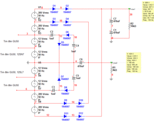

    Còn đây là mạch nguồn mod cho phương án kêu to (OPT 10K):
