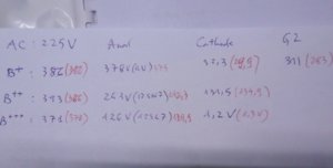

    Đã hoàn tất mod mạch theo phương án lười:
    Các mức áp đo khi điện lưới nhà 225V, màu xanh là lúc chưa hiệu chỉnh, màu đỏ là sau khi cân chỉnh bằng thay đổi trị số điện trở.
    Cây GU50 chạy dòng 73mA thôi nên không biết chừng nào mới hư
    Cây 12SN7 chạy 3mA
    Cây 12SL7 chạy 1,1mA
    Mạch nguồn lão Đại vẽ là không tải, có tải nó được bi nhiêu đó thôi:

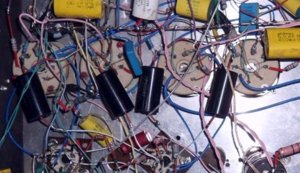

    4 con đen xì chỗ chân đèn GU là tụ bạc đó các bác, mua ve chai nên 5.000đ/con thôi:

    Tụ đen đen này mà cặp bồ với thằng nâu nâu , nhỏ nhỏ thì hết sẩy luôn Đại sư ơi .

    4 cái tụ của đại sư nhìn có vẻ quen quen.Tụ loại đó nghe tiếng chậm mà,đại sư muợn 4 cái tụ bạc ngâm dầu (0.022uf/630v)của sần lão nghe thử đi.
