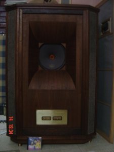

    Re: GU-50 (ГУ50) Push Pull Ver.2
    em cảm thấy chế độ 5 cực kêu to, tiếng chi tiết, nhanh. nhưng nghe gắt, chói, không tình cảm. nghe 3 cực tiếng xìu, bé nhưng âm thanh dầy, chậm rãi, nhạc tính cao hơn... tương tự kiểu âm thanh của Single end bóng 3 cực.
    em đã thử nghe 5 cực nhiều lần.. nhưng lần nào cũng chuyển thành 3 cực hay UL. UL là 1 dạng giữa 3 và 5 cực :D . mai mốt em sẽ thử chơi 5 cực với tầng lái là bóng 3 cực nào xìu xìu 1 chút đặng bù qua sớt lại :mrgreen:
    kinh nghiệm riêng của em thì dùng trở lưới G2 sao cho hạ áp Vg2 thấp hơn 1 chút so với anode là ổn. nếu không dùng trở này Vg2 sẽ cao hơn Va---> nhiều gắc gối :mrgreen: . thông thường trở này tầm 1 đến vài trăm ohms.

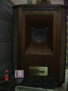

    ... Nhưng với loa kiểu 801 thì kết quả có khi ... trái chiều !!! :wink:
    ---> Chên-chờ do xi-pích-cơ ! (câu này hình như em nói với cụ hơi bị nhiều)
    ---> Chên-chờ do ao-pút túp !

  18. concerto
    concerto Advanced Member
    27/2/07
    1.913
    15
    Cụ thử xem về mặt kỹ thuật thì khi thay cái trở ở G-spot với giá trị khác nhau thì chiệng gì sẽ xảy ra ... ?!?!
