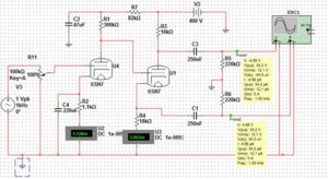

    Re: GU-50 (ГУ50) Push Pull Ver.3
    17v là volume 50% mà anh, lên 100% là ok Ok đó chớ ...heheh

    [quote="vducuy"
    [/quote]
    Sory cho em nhiều chuyện tí, tại em thấy giá trị con R1 cao quá, sau này nếu thấy thiếu treble các cụ chỉnh lại dùm nha .
    Hơ các cụ chơi mạch đảo pha cấu hình Chỉa-Tải phối với tầng đầu là bóng Xá Ớt-En Bả hờ ? :roll: ---> Nếu thật vậy là không xong rồi! :oops:

    Lạ thật, mạch vậy mà qua được kiểm duyệt của lão Đại :(
    Vậy cụ có thể giải thích thêm tí nữa là nó không xong ở chổ mô không cụ? em toàn xài thế và nó cũng không xong thiệt, mà không biết làm gì cho tốt hơn.
    Rgds[/quote]
    Vụ này là chạy multisim nhưng data cây 6SL7 hư, multisim nó không chạy nên thay đại 6SN7 vô coi sao nên nó vậy thôi. Mạch thực tế bóng đầu là 12SL7
    Vậy cụ có thể giải thích thêm tí nữa là nó không xong ở chổ mô không cụ? em toàn xài thế và nó cũng không xong thiệt, mà không biết làm gì cho tốt hơn.[/quote]
    Đâu có gì không xong, tại lão ấy thấy tầng đầu nhét cây 6SN7 vô thiếu gain chắc, nên nói vậy thôi.

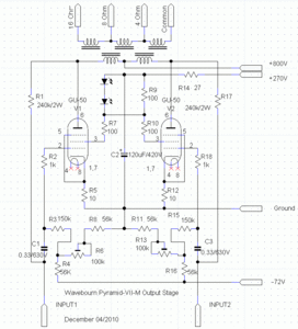

    Re: GU-50 (ГУ50) Push Pull Ver.4: Thách đấu Sumo
    Bác choi luộn mạch này xem... bac à! Em nhìn thấy sợ nguồn áp này quá. hay bác cho ghep luôn board Đa Năng Của Bác cuongnm cho tiện bác nhỉ!
