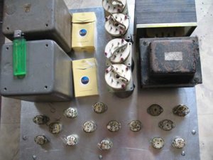

  7. ThanhTruc03
    ThanhTruc03 Advanced Member
    5/12/05
    2.648
    20
    5K/2K: 6 Ohm để chuyên trị loa đời mới
