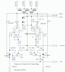

    mong các bác cho nhận xét về hình này ạ đây là mạch có pix bía ạ. Không hiểu mạch này hoạt đông như thế nào

    còn mạch Drive dùng EFC 200 và EF184 của một trang DIY nước ngoài, mấy Bác khoai tây nhìn mạch hay nhưng không biết có hoạt động không

    Bài bác Via vừa post đâu rồi? bác ấy hỏi R1 & R17 mà? Sao lại mất bàí bác ấy rồi! :( :(
    Đây là KĐ & Đảo Pha em tim thay: Các Bác phân tích giúp em voi! khó thật em thấy chỗ thì 400V lại có chỗ 800v hay đây là phân áp hay định thiên

    Em thấy lắp PP người ta thường Fix bias không biết có tác dụng gì khi áp anot càng cao thì bias phải âm hơn để giảm dòng Ia nếu dòng Ia quá lớn sẽ phá hủy Anot không biết như vậy có đúng không xin các cao thủ chém em nhẹ thôi nhé

    Em nghe các bác nói em Gu này chạy hung hăng lắm. Nên các bác khoai cho một tý hồi tiếp âm từ Anot về lưới 2 để làm dịu không biết có đúng không ạ. Cai drived này lái em công suất ở hình trên đấy ạ
