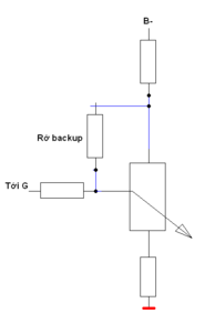

    Chỉnh fix bias nếu sợ cái VR nó không tốt thì dùng thêm Rờ backup (hình), R này khoảng 100K-200K, khi VR hỏng (thường là đứt) thì B- càng âm nên không sao
    Còn cầu chì thì phải chọn loại đứt chậm, nếu dùng loại fast thì chắc ampli nhai cầu chì như nhai gỏi. Cầu chì nếu không bảo vệ được đèn(vì đèn chạm có nhiều trường hợp) thì cũng bảo vệ được OPT

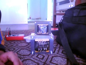

    Mai em cũng chính thức đặt Bác hungbo cặp OPT cho GU-50PP
    Driver : viewtopic.php?f=46&t=72979&start=100 (của bác cuongnm;longpcb;dinhchi chuyen board cho em)
    Nguồn thì em có rồi : anhtuanhpqn quấn giúp em 2 Bé này:
    Nguồn 1 :
    In : 220V
    Out : 375Vac > 350Vac >0V< 350Vac < 375Vac /700mA ( làm dòng lớn một tí sau này chuyển dự án cho thỏai mái ) có khi lại tích hợp 2 Amp trong 1 chasis :D
    Nguồn 2 :
    In : 220V
    Out : 6,3Vac > 0V < 6,3Vac / 6A ; 5Vac/4A

    Đẹp quá, lấy mỏ lết bẻ mấy con ốc lòi ra đi bác.
