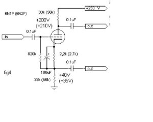

    Phần đảo pha sẽ dùng đơn giản như sau:

    6H1P/6H2P (6N1/6N2) ở Việt Nam, về số lượng có lẽ dư xài 500 năm nên giá rẻ nhất thế giới, chỉ có 10.000 đ/cây, đã 4 - 5 năm qua chưa thấy tăng giá. Việc này dễ làm nản lòng chiến sĩ muốn trữ làm đồ cổ, vì không lẽ chờ 500 năm nữa cho tăng giá. Xài đèn này có thể yên tâm về độ bền cũng như giá cả. Tuy nhiên, các bác có thể thay bằng 12ax7/12at7, âm thanh sẽ hí ènd hơn.
    Mạch đảo pha kể trên cho gain bằng 1, nên tùy theo cây Gu 50 chạy phân cực bao nhiêu, mà gắn thêm cây đèn drive có độ lợi phù hợp. Có lẽ ở phần drive, em sẽ dùng 4 cây 6je52 (cho cả 2 kênh), giá chỉ 5.000 đ/cây. Bác nào có điều kiện thì tìm mua 7788 chân vàng thay vô sẽ hí ènd hơn
