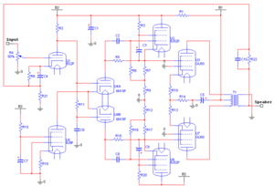

    Trong lúc lang thang, em có đọc được đoạn này nói về đèn ГУ-50:
    Tạm dịch là:
    Đến đây có mấy điều sau em không hiểu:
    - Thông số Rg1 max của đèn ГУ-50 ở đâu ra nhỉ, em tìm trong datasheet không thấy
    - Tại sao với Rg1 max là 20k thì đèn ECC83 lại không phù hợp?
    Các bác giải thích giúp em nhé

    Rg1 max = 20K em cũng không tìm thấy ở đâu? có lộn gì chăng? Có thể thông số này tính toán từ dòng lưới tối đa của G1 là 7mA khi chạy lưới dương chăng?
    Khi chạy lưới âm Rg = vô cực, nên ta sẽ không cần quan tâm đến trở kháng ra của cây đèn trước. Do vậy cứ xài 12ax7 thoải mái. Con trở thoát lưới khi đó chỉ liên quan đến con tụ nối tầng (nhưng cũng cần tính toán để ít nhất là bằng hoặc lớn hơn trở kháng ra của tầng trước - tốt nhất là nên lớn hơn 10 lần trở lên) và quy định Rg tối đa của cây đèn sau.
    Tuy nhiên khi chạy lưới dương, nếu trở kháng ra của cây đèn trước quá lớn như mấy cây 12ax7, 5751, 6H2P, thì sẽ không cấp đủ dòng cho cây đèn sau chạy. Khi đó đèn lái phải dùng đèn có hỗ dẫn lớn, chạy dòng lớn nối trực tiếp với lưới đèn sau , hoặc out với biến thế nối tầng hoặc tụ trị số rất lớn.
    Chạy lưới dương rách việc lắm

    Em vừa tìm trong datasheet của đèn LS50 (được coi là nguyên bản của đèn ГУ-50) thì thấy có đề cập đến Rg max = 25k, có lẽ Rg1 max của ГУ-50 lấy từ đây chăng?
    Đoạn sau bác Thanhtruc nói thật sự em chưa hiểu lắm, có lẽ phải đọc thêm sách mới thấm được.
    Tuy nhiên nếu sau tầng đảo pha mình thêm 1 tầng cathode follower nữa như mạch dưới đây thì có lẽ khỏi phải lo chuyện Rg max đúng không ạ?

    Với Rgmax = 25kOhm thì em thấy cũng không trở ngại gì lắm. Nêm sau mạch đảo pha với gain = 1 như của bác, không cần phải thêm tầng đệm cathode làm gì. Lý do là khuyếch đại thì đã do cây đèn tầng đầu giải quyết nếu dùng 12 ax7. Còn đảo pha nếu dùng những cây đèn có nội trở tương đối thấp cỡ 6SN7, 6DJ8 trở xuống thì cây gu 50 có Rg 25kOhm là dư xài.
    Lý do, ta có công thức tính trở kháng ra:
    1/Rout = 1/Rload + 1/Ri
    Do vậy, với cây 6SN7 chẳng hạn, Rg cây GU 50 mã 25kOhm là ok, chỉ có điều con tụ nối tầng sẽ hơi to: cỡ 1 - 2uF

    nhưng nếu dùng biến thế nối tầng thì càng không lo vụ 25K, và có thể cho chạy lưới dương luôn cho nó mạnh

    Nếu em nhớ không nhầm thì trong topic này em đã post ít nhất là 4-5 mạch ГУ-50 cả PP lẫn PPP đầy đủ trị số linh kiện, mạch gần đây nhất còn có cả pcb, chưa kể các bác khác post lên nữa nữa, bác ráng đọc kỹ đi.

    => Mạch này bác nonew thiết kế cho những người chỉ cần sơ đồ nguyên tắc, không cần các trị số linh kiện cụ thể vẫn làm được. Nếu chưa thể tự tính toán trị số thì không nên dùng mạch này vì nó phải cân chỉnh rất phức tạp.
    Mấy sơ đồ của bác Metalhead gửi lên dễ chơi hơn

    Cái này :
    Em thấy rất đơn giản, ít Linh kiện. nhưng vướng con ic. các bác có thể nghiên cứu, tối ưu hoá mạch này cho em với đc ko? em và bác tmvinh đang có dự án tết là lắp mỗi người 1 con Gu 50 PP để ra công suất mạnh hơn.

    Con IC này làm nhiệm vụ ổn áp để cấp cao áp cho G2 đèn ГУ-50 và các đèn 6SN7, bác có thể dùng mạch ổn áp khác cũng không sao.
