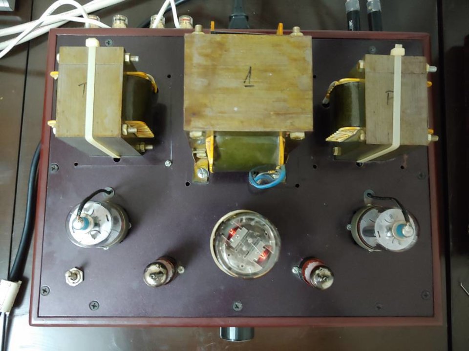

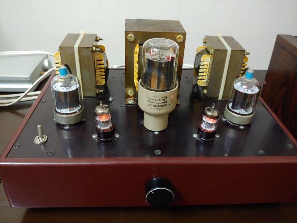

Dạ nó đây bác ạ, em ở Bình Dương và không rành mấy về điện tử. Có lẽ em sẽ xử lý phòng ốc dây dợ trước, nếu không ổn em kiếm cặp toàn dải. Thanks bác!
Vậy nghe như amply của bạn dải cao hơi kém... Sợ sử lý phòng không thôi cũng không hiệu quả... Bạn cho xem hai con bóng pre- bóng nhỏ nhỏ là bóng gì được không....
Amply của bác hàn cao áp trực tiếp lên núm và để trần; biến thế xuất âm thì cố định vào chassis bằng... dây thít!? Người lắp amply này khá ẩu! Nhà bác nếu có trẻ con sẽ rất nguy hiểm!

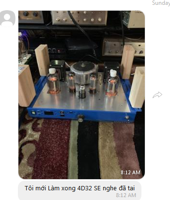

Vấn đề của bác khg phải phòng ốc vì bác đã viết: Dòng này bác nên chăm chút ngoại hình vì tự nó ngoại hình chưa chau truốt và đặc biết cuộn nguồn, một bác bên Mỹ tháng trc vừa làm xong con 4D32, gần giống bác ( Thấp thấp, Anode on Top ... ) nhưng khg chú trọng nguồn đang phê nghe " thịch" rồi câm lặng hết. Bác chú ý nguồn, dòng này bass nặng do tầng công suất gây ra, đi theo hướng phòng ốc, dây là sự lựa chọn của người nghe yêu âm nhạc, khg phải yêu tiếng động, nhưng tốn hơn. Tất nhiên, bác là chủ nhân, là ông chủ của mọi lựa chọn. Bác đc tặng nên bác đầu tư thêm để hoàn hảo thêm cũng là cái lẽ cần làm và tôn trọng chủ nhân cũ.
Bác thế nào rồi. Bác đo nguội chân 1 bao nhiêu OHM, khi cắm điện bao nhiêu VDC, con tụ hóa tại đó là bao nhiêu, lấy con trở chia 3, tìm 3 con tương ứng, công suất nhỏ hơn thay vào, con tụ chỗ nào đấu mazz để nguyên, chân còn lại đấu dịch dần lên các điểm nối từ gần mazz nhất... sẽ ra điểm bass bác ưng ý nhé.
Bạn không rành về điện nên chẳng khuyên bạn được nhiều...vậy theo hướng truyền thống là nâng cấp đèn thôi. Chắc máy đã có tuổi nên bị vậy.... Còn theo quan điểm mình máy hiện dải tiếng trên đã bị kém nên bạn mới thấy giải bass bị thừa... Chắc do máy có tuổi gây ra...
Tiêng Bass bủng nhùng coa đuôi là thiéu bass chứ ko phải thừa Bạn thay 2 quả bóng nhỏ của ampli lên phiên 17 đi, đảm bảo giai quyêt vấn đề ngay
