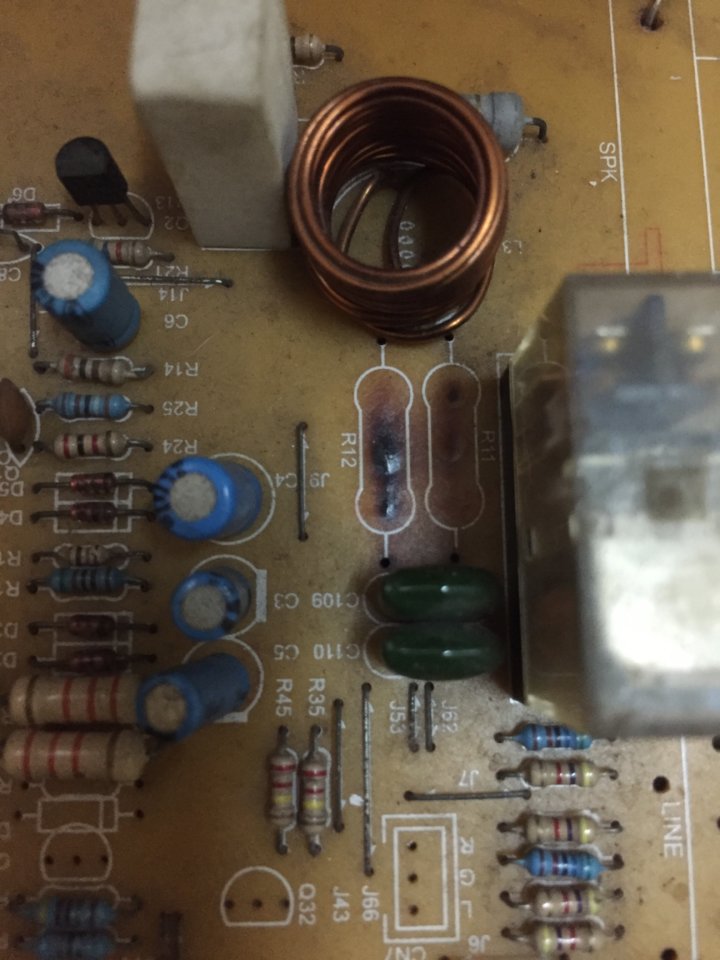

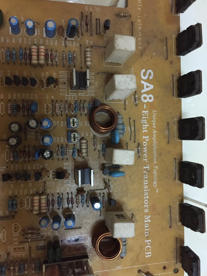

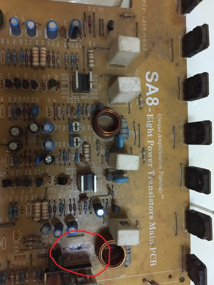

chào mọi người. Mình có cái amply jarguar 203g bị cháy 2 con điện trở gần chổ relay , do bị cháy đen không biết trị số bh nên ko thay được . Mọi người ai biết chỉ mình cái . Thanks
chào bác! hai con trở chỗ bác nói bị cháy đen ấy là trở mạch lọc Zobel nó có giá trị từ 10ohm 2w hoặc 22ohm 2w. tùy theo mạch! Mạch jarguar chính hãng hay dùng giá trị 22ohm 2w.
