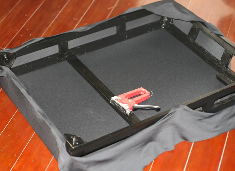

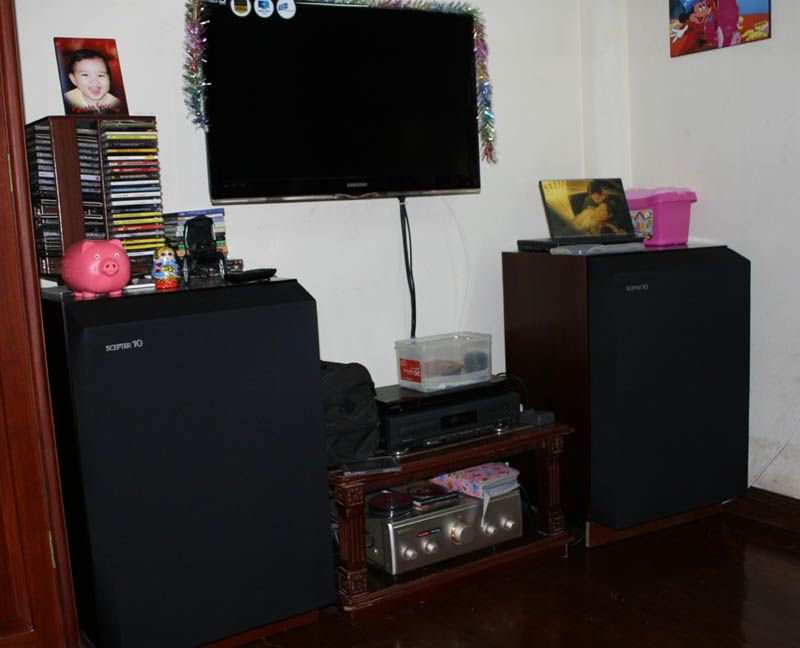

    Em có kê đế cao 1,5 cm ở bốn góc bác ạ. Cảm ơn bác quá khen :D !
    Chi tiết và thiệt hại như sau ạ:
    + Gỗ em mua ở Minh Khai, 2 thanh dài 2m dày cỡ 2cm giá 16K
    + Vải em mua đầu Thái Thịnh, gần ngã phía Tây Sơn, hàng vải duy nhất trong số 5-6 hàng quần áo, bác cứ hỏi vải đen có thể kéo dãn là được. Em mua nửa mét giá 35K.
    + Vít nhựa lắp e-căng em mua ở chợ trời: 10 cái giá 10K
    + Keo Dog (28K/hộp nhỏ), đinh ghim...

    Bác kê cao loa lên, độ cao đó ko ổn đâu, bass nó dội xuống sàn đó bác ơi!
    Còn về ecang thì okey roài

    Tự làm thế này có ổn không:
    Khó nhất là công đoạn bắn ghim: thuê bọn làm ghế xô fa bắn- cả công cả ghim mất 20.000

    Cái e căng này làm dễ như đút bột cho trẻ em mà- các bác chịu khó đo lại kích cỡ của bộ khung cũ- dùng gỗ dán dày 1.8 ghép lại bằng keo 502 là oK mà. Bọc vải ra ngoài bắn đinh ghim lại là xong có gì khó lắm đâu nhỉ? Dễ như đút bột

    Tự làm thích hơn bạn ơi, căng của mình còn dễ hơn nhiều mà :roll: :roll:
