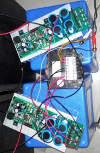

    Em đặt board từ đầu tháng 9, đến cuối tuần rồi mới có (cuối tháng 10), hic.
    Về ráp mất mấy hôm (bận quá mỗi ngày chỉ làm một chút). Ráp toàn linh kiện chợ Nhật tảo, trừ con biến thế hàng xịn (ra 2 bộ cuộn dây 17,5-0-17,5) + tụ input 2 x 22uF tantanl (mắc đấu đầu) + tụ hồi tiếp tháo máy.
    Em tích hợp tất cả (nắn lọc thì onboard, không có chỗ thì cắt bỏ phần nắn là vừa khí tản nhiệt chợ), bảo vệ (mạch này đang chưa làm việc, để kiểm tra lại xem sao) lên board.
    Hàn tất cả linh kiện, kiểm tra với 1 cặp IRFP240/9240. Làm phát ăn ngay không cần chỉnh gì cả, DC out <1mV.
    Tối qua em test 2 tiếng với volume nhỏ thấy khá ổn, còn hơi rè chắc do đi toàn dây lởm + đi mass chưa tốt. Tiếng khá chi tiết, hơi thiếu bass (không hiểu sao hồi tiếp theo thiết kế chỉ có 47uF, em đang dùng hồi tiếp 220uF) do em đánh với loa Diatone Ds-1000 khó đánh.
    Để hôm nay về gắn thêm FET đánh thử xem sao.

    Em lắp đủ FET, điều chỉnh thì mới nảy sinh vấn đề, hic.
    Em thử ở +-28V thì OK hết, chỉnh DC out <1mV ổn định, bias thì không tuyến tính nhưng vẫn chỉnh được, e set bias ~200mA.
    Nhưng chạy ở 55V thì không chỉnh được bias nữa, nó chỉ ở khoảng loanh quanh 1->0,7A xong sụt ào xuống = 0 luôn, hic.
    Em thay trở ở line VAS xuống 2k7, trở chân E trans bias lên 470ohm thì chỉnh được thấp hơn 1 chút nhưng vẫn bị tụt, mà bias ở 0,7A thì e kg dám.
    Anh Quang bắt bệnh giúp em với.
    Thanks.

    May con fet phai match nhe bac

    - Mạch đẹp, nhưng hơi dài, bỏ 1 cặp tụ lọc nguồn đi, phang 1 cặp 10.000u đủ chơi rồi (chưa kể còn cặp 220u hoặc 330 lọc nữa chi)
    - Lần trước mình test áp 85vdc vẫn chỉnh bias đc
    - Cho gain lớn đến độ nổ cầu chì 3A
    - Bảo vệ loa nhật tảo dùng tốt, ít lk
    - Rè bác nên xem lại mass tín hiệu có bị chậm vào mass công suất ko (mình từng bị, check kỹ thì hết)
    - Dây tín hiệu dùng loại bọc mass xung quanh (khả năng rè ở đoạn này khá cao)
    - Diot nắn bác dùng 1 con dư xăng qua cầu rồi, dùng 2 con phí đạn
    - 139&140 nên áp vào tản nhôm
    - good luck

    Hi bác.
    Mạch bảo vệ UPC1237 do e cấp áp chưa đủ nên nó không hoạt động. Cấp 22Vac chạy OK rồi ạ, test thử thấy làm việc rất tốt.
    E xem lại thì có lẽ lúc chỉnh Bias mình mắc tải giả điện trở lớn quá (60ohm, điện trở thắng của biến tần có nên xài đỡ). Khi mắc vào loa thì chỉnh bias được (không hiểu lắm, vì theo lý thuyết chỉnh bias không bị ảnh hưởng do tải)
    Khi chỉnh bias cao thì rè, bias thấp lại êm re. Do linh kiện toàn lởm (test thử, còn 1 bộ nữa sau khi OK sẽ triển khai linh kiện tốt), còng nhỏ thì 2N5551-5401, bù nhiệt BD139/140 (mắc chìm ở giữa board), cách điện bằng cao su silicon khá tốt (mềm, dẻo, nhưng ép mạnh sẽ bị nát, e mua khá đắt 1kVND/cm2 để cách điện cho các thiết bị công nghiệp tự chế)
    Cầu nắn e dùng 2 con là do biến thế ra 2 bộ cuộn dây riêng biệt, nắn thế sẽ tốt hơn. Mà giờ dùng 1 cầu nắn bên ngoài rồi. Phần vạch ngang sát tụ nguồn e cắt bỏ (bỏ phần nắn điện) là vừa đẹp cái tản nhiệt (loại 1 cặp 130k, nặng tầm 1k5/2 cái e mua ở Nhật Tảo)
    Về cơ khí thì yên tâm (em làm xưởng cơ khí + tay nghề cơ khí hơn 10 năm :D ) bắt phát ăn ngay, dù tản nhiệt dõm cũng không sao.
    Để mai em test rồi báo cáo các bác sau, giờ e đang ở Vũng Tàu. Trước mắt sẽ quay lại 1 cặp FET xem sao. Còn match pair thì em tính sau do nhà chỉ có một ít FET thôi.

    Tình hình là em mới về tháo 1 cặp FET ra, chỉnh tất cả lại như ban đầu, trở R24,R26 em chỉnh thành 6k8-0,5W thì chỉnh Bias ổn. Nghe vẫn có rè rè (không phải ù) chắc do linh kiện noise nhiều quá, nhìn chung ổn (khi chỉnh em nối tắt I và SG, SG thì như thiết kế, qua trở 10ohm nối vào PG) .
    Chạy thử volum trung bình, loa 6Ohm mà muốn banh nhà, do dòng làm việc thì max khoảng hơn 2A RMS (hơi bị ghê). Chạy một hồi ngưng nghỉ kiểm tra thì bias lại tụt một ít so với lúc chỉnh :D .
    Tụ hồi tiếp em chuyển qua Elna Ce 100uF 35V, bass cũng ổn, mức volume nhỏ bass kém một chút.
    Nói chung khá ổn. Còn việc nâng cấp hay match FET sẽ từ từ làm tiếp.

    Theo mình nghĩ ko phải do linh kiện, noise là nghe tiếng xì lớn (giống tiếng mưa rơi)
    Bác nên check lại mass còn thiếu chỗ nào ko
    Mình làm ko ù xì gì cả, vặn vol gần max cũng ko ù xì

    Em không rành lắm ạ:
    - Ù (hum) do nhiễu từ nguồn 50hz và các bội số của nó, cái này em không bị. Cái này do kỹ thuật đi đường mạch, đi dây và lấy mass.
    - Nhiễu (noise): nghe sạn sạn. Cái của em nghe kỹ lại thấy giống tiếng amp bị nhiễu khi có sóng điện thoại ấy, không ổn định, có lúc rột rẹt một chút. Em nhớ ra là amp đang đặt gần modem wifi đang phát, cách có hơn 1m à, có khi nào do nó không ta :lol:
    Để tối về em tắt modem xem sao.
