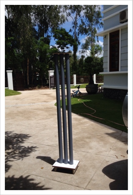

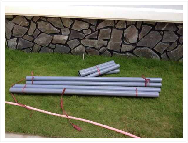

    - Vật liệu: Theo tiêu chuẩn phiên bản gốc thì là ống nhựa 60mm. Mỗi bộ đế đặt 3 ống 60 cao 1.6m, có 03 bộ như vậy mới đúng bài nên em mua 05 ống nhựa Đạt Hoà 60mm (mỗi cây dài 4 m vậy cắt ra mới đủ 09 ống 1.6m liền). Sở dĩ em chọn Đạt Hoà là vì giá rẻ hơn Bình Minh, thân cứng và thẳng lại nhẹ hơn thích hợp đặt lên bộ đế bằng cây MDF.

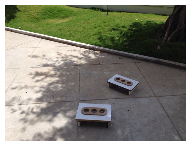

    - Vô kho em lục được mấy cái ghế ngồi thấy vừa với cái mình đang làm quá, em chôm đại 03 cái đem đi khoét lỗ 60mm đồng thời dùng ván ép loại mỏng làm cái chụp phía trên luôn. Lưu ý các bác đừng khoét rộng quá mà nên canh chỉnh khoét sao cho đặt ống vào đế và gắn nắp chụp kềm ống vào thì có độ khít qua đó kg cần đổ keo hay bắt ốc làm gì cho mệt.
    - Sau khi cắt ống, khoét lỗ, gắn vào thì được cái Room Lens như vầy:
    * Chú ý: Khoảng cách tiêu chuẩn gốc giữa các ống là 2.5cm, mỗi ống dài 1.6m, để trống hai đầu ống.

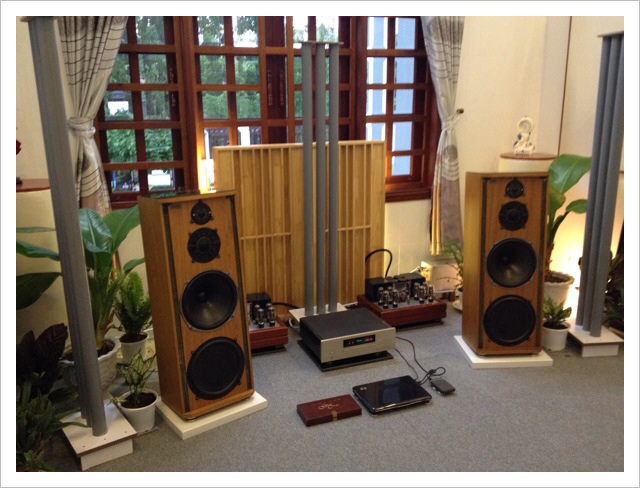

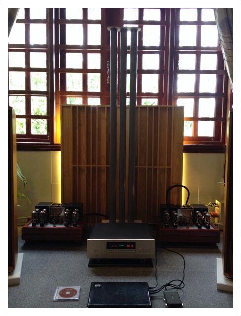

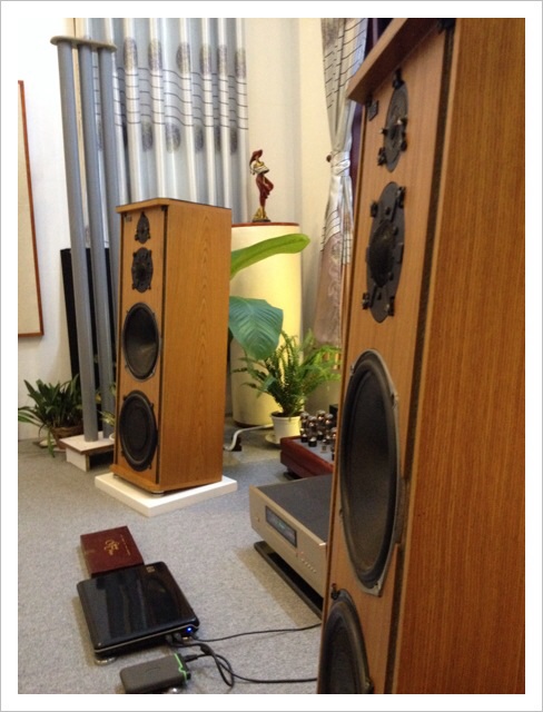

  25. superfarmer
    superfarmer Advanced Member
    26/1/12
    2.490
    479
    Re: Cùng nhau làm Room Lens!
    Sau khi bố trí vào hệ thống phòng nghe em thì như vầy:
    Nhận xét ban đầu: Đúng là hiệu quả rõ và dễ nhận ra liền. Em vẫn đang dịch chuyển tìm vị trí tối ưu để setup. Sân khấu có sự cân bằng, hội tụ, tiếng ngân của bộ đàn dây rõ, dịu và chi tiết. Cái em thích nhất chính là khi vặn volume nhỏ hơn bình thường trước khi đặt Room Lens thì vẫn nghe rất rõ và tốt ạ!
