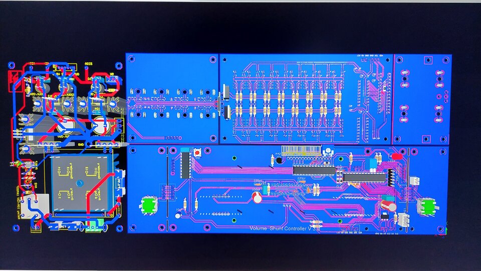

    Vài hình ảnh layout em đã hoàn thành, đợi kết quả của 2 bác đang test em sẽ đặt mạch.

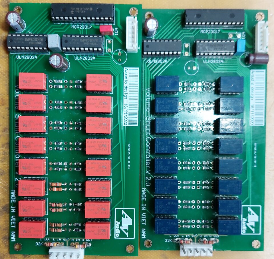

    Chào các bác, hôm nay 2 chiếc volume còn lại đã được đóng điện. Một chiếc 100k cho pre đèn chiếc còn lại 20k cho bán dẫn. Rất mong hai bác sau khi hoàn thiện có đôi lời đánh giá về chiếc volume này. Cảm ơn hai bác đã đồng hành cùng dự án.

    Báo cáo các bác module relay em đã test xong, có thể chạy các loại relay từ 5v đến 24v. Biến áp có thể dùng loại Talema, Yhdc Bingzi, điện áp từ 2 x 7 vac đến 2 x 22 vac. Tùy theo điện áp relay có thể chọn nhân đôi điện áp qua công tắc chuyển mạch, vài hình ảnh test thử.

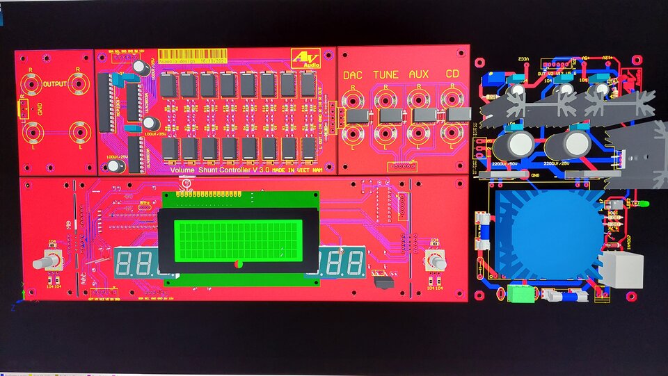

    Hôm nay em tạm tính sơ bộ cho cái volume này.
    Phần pcb cho volume này gồm 5 pcb lớn nhỏ, bao gồm pcb hiển thị, pcb nguồn, pcb relay, pcb input, pcb output. Toàn bộ pcb được làm bằng phíp FR-4 độ dày 1.6mm màu xanh lá mạ vàng (ENIG-RoHS). Phần mạch in + chíp điều khiển giá là 1.000.000 đ, em tặng thêm cho các bác 1 con Max7219 cho các bác làm đợt này. Em sẽ hỗ trợ thêm một số điện trở tụ dán. Mỗi bác có thể lấy 1 bộ trở dán 32 con 1206 tương ứng với giá trị volume cần làm, một số trị số lớn hơn 1M em không có.
    Linh kiện này các bác tự mua ở shop ở trong nước.
    Biến áp talema 25va = 500.000đ
    Relay 20 con x 20.000 = 400.000 đ (chỗ rẻ nhất, đắt hơn 45.000/cái)
    Uln2803 3 con
    Encoder 2
    Mắt thu hồng ngoại
    Led7 0.36 hoặc 0.4, 0.56 loại k chung 2 cái
    Linh kiện mua ở Mouser chíp điều khiển và các linh kiện khác dưới đây.
    Mcp 23017 2 con x 60.000 = 120.000 đ
    Lm 1117 5v 60.000 đ
    Lm 7812 7805 2 con x25.000 = 50.000đ
    Lm 317 25.000 đ
    Encoder PEC11L-4120K-S0020 60.000 đ/cái x2 = 120.000đ
    Các bác nào tham gia vui lòng đăng ký để em chốt số lượng. Cảm ơn các bác.
