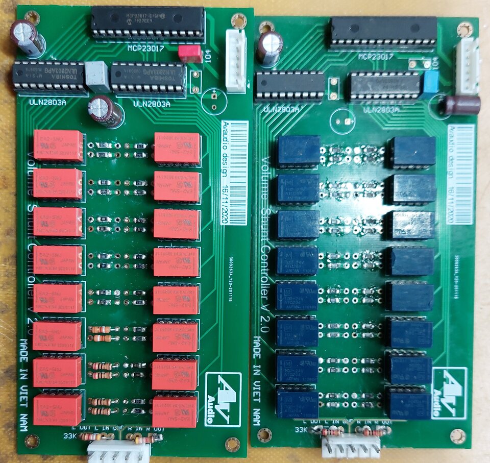

    Con relay này mỗi lần đóng mở có kêu to ko cụ nhỉ. Em có mấy con relay đóng mở nó êm ru.
  7. avaudio
    avaudio Advanced Member
    6/1/16
    76
    60
    Cũng không kêu to lắm đâu bác à, để trong chanssi nó kêu bé đi nữa. Các loại relay 10 chân là dùng được hết, điện áp từ 5v đến 24v. Các bác chọn biến áp tương xứng với điện áp relay.
    Một số loại relay có sẵn trên thị trường bác tham khảo.
    https://www.panasonic-electric-works.com/pew/cz/downloads/ds_61020_en_tq.pdf
    https://www.farnell.com/datasheets/2302213.pdf
    https://www.fujitsu.com/downloads/MICRO/fcai/relays/a.pdf
  8. avaudio
    6/1/16
    76
    60

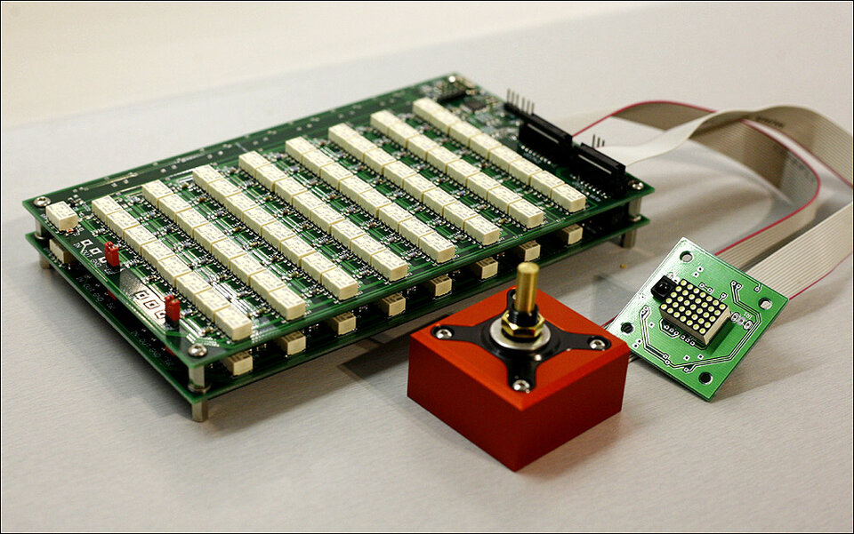

    Xin phép em mượn tạm cái hình của khozmo họ cũng dùng loại relay này. Điện trở họ cũng dùng loại dán MELF MMA0204 0.25W 1206.

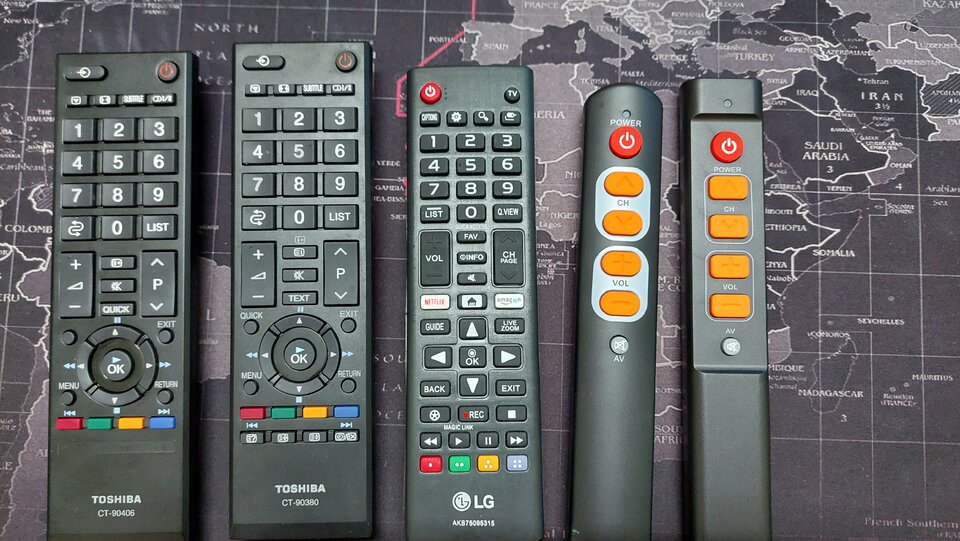

    Đây là những cái điều khiển có thể học lệnh được, còn nữa nhưng em chưa tìm hết được. Có hai cái điều khiển cuối loại đồ chơi em vừa ship ở shopee thấy hay hay, trong khi chờ đợi cái xịn sò hơn, các bác có thể dùng tạm. Giá của nó hơn 50k một cái bác nào mua em mua hộ nhé. Remote1.jpg
