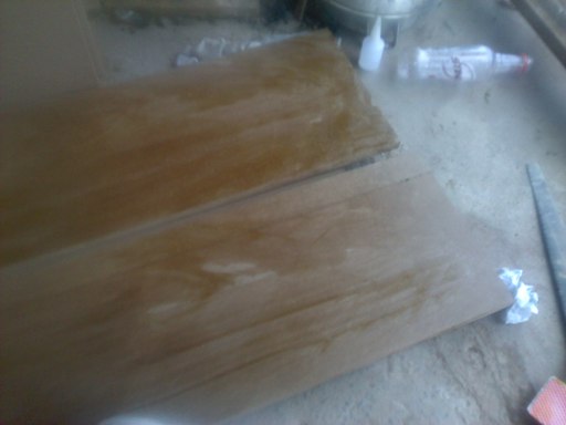

    tình hình là dạo này nhiều bác diy avalon quá thành ra cái máu nó lại sôi lên . khổ nỗi kinh phí thì eo hep nên chỉ làm copy > củ loa thì chưa biết thế nào chứ thông số kích thước thùng thì am theo chỗ này ạ
    http://homepage.mac.com/marc.heijligers ... asures.jpg
    còn đay là thành quả từ tối hôm qua đến giờ >>
    < mỗi tội hàng xóm chủi dzu we >> bụi kkk>

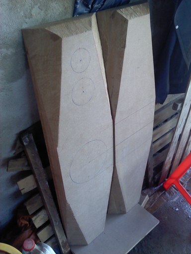

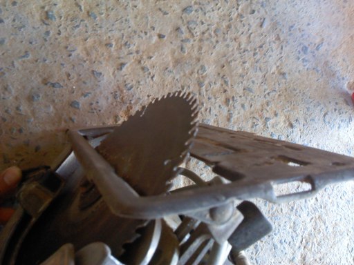

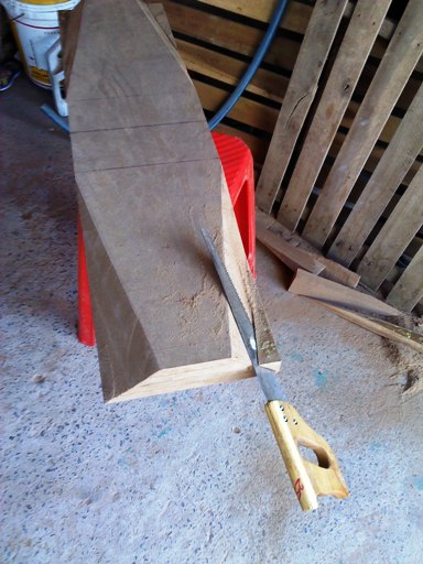

    em cắt góc bằng cưa máy nhưng không xuống hết nên lại phải cắt tiếp bàng tay ^^

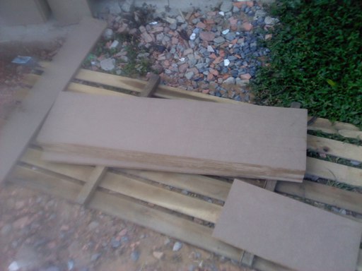

    lúc đâu tình ghép 6 tấm 18mm sau rút lại còn 4 tấm >> đủ dày rồi nên thôi >> quan trong thể tích thùng ^^
    thiệt hại cho 2 mặt = 1 tấm 18mm >> 290k
    hôm bữa nhác làm tính ra chỗ thợ mộc kêu nó cắt ,nó kêu 8 tấm 26x100cm = 800k >> sợ quá đi về lấy cưa mua ván làm luôn
    mai em lam tiếp up them hình các bác chém >
    ít tiên nên có lẽ chơi loa nhậttảo cho nó lành^^

    Xong rồi bác làm sao khoét lỗ trên miếng ván dầy 18 X 4 = 72mm này , mình nghĩ bác nên khoét lỗ trước khi dán lại chắc dễ hơn , bác nên có củ loa trước để dựa theo đó chọn thể tích thùng , theo mình nghĩ vậy.

    em dùng máy cưa lọng bác ạ >> ~ 10cm vẫn cắt tốt
    còn củ loa thì em chưa biết >> đang để dành tiền ^^ cứ lắp củ cùi cùi nhật tảo vào cho nó thành cái loa rồi tính sau kkkk

    Bác chót ghép ván rồi thì đành phải dùng cưa lọng thôi. Nhưng cưa lọng bác cắt dày quá rất rung tay và sửa lại lỗ cho đẹp rất khổ, bình thường anh em có củ mới đóng thùng, em thấy bác toàn đi ngược bác ạ, như vậy rất vất vả. Em cũng xin tư vấn bác cố kiếm các loại củ tốt tốt một tý bõ với công sức bác bỏ ra với cái thùng. Còn bác định dùng tạm sau này đổi củ thì khoét đi khoét lại thùng cũng rất mệt. Các củ loa cùng kích cỡ cũng sai khác nhau khá nhiều về lỗ khoét. Còn nếu bác định dùng củ VN bác tham khảo thêm trang của Hồng Kỳ loa em thấy có vẻ pro hơn trang bác đưa : http://hongky-loa.com.vn/

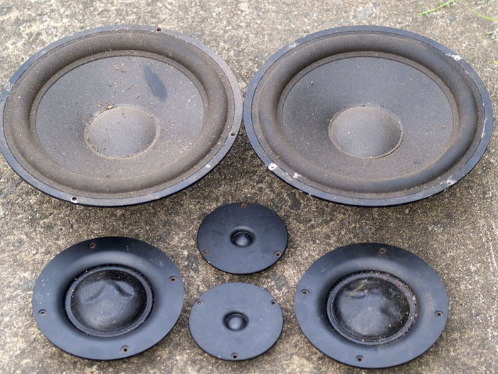

    Sở dĩ mình nói vậy vì đây là loa cỗ thuộc thế hệ vài chục năm trước rồi , làm sao so sánh được với kỹ thuật bây giờ chẳng hạn như là Acuton.., khi xưa mình nhét tụi nó vào nhà chứa đồ lặt vạt trong nhà vì mua được cặp loa khác , đến bây giờ mới lôi ra làm DIY , định làm isobaric cho gọn nhưng thấy Avalon đẹp nên đổi ý :D , cái Mid đã kéo đom ra được nhưng vì để móp lâu quá nên phải từ từ :wink:
    Cái khó của dạng Avalon này là tính ra thể tích của thùng .. :twisted:
