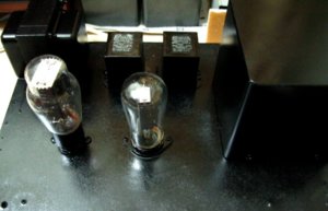

    còn tiết kiệm nữa thì chơi cấu hình (phần nguồn na ná như nguồn em ráp cho 300B như hình sau): 1 cây U52 cho công suất, 1 cây AZ1 cho tầng lái.

    bác chơi kiểu này phải có điều kiện của nó:
    - áp và dòng cao tầng công suất do bóng U52 đảm trách. áp/ dòng thấp hơn do AZ1 lo. như vậy bác đỡ tốn con điện trở hạ áp :mrgreen:
    - biến áp nguồn có 2 ngõ ra cao áp CT, 1 cao và 1 thấp hơn. mấy biến áp nguồn của Hashimoto là đúng bài cào.
    - nếu bèo quá, chơi nắn double voltage. nhánh cao áp qua U52, nhánh áp thấp qua AZ1. như vậy áp tầng lái còn 1/2 tầng công suất. chế độ này giành riêng cho lái bằng biến thế nối tầng.

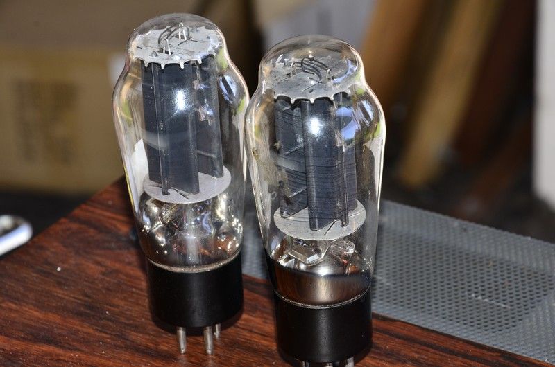

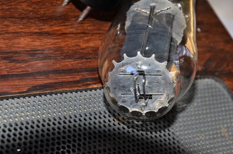

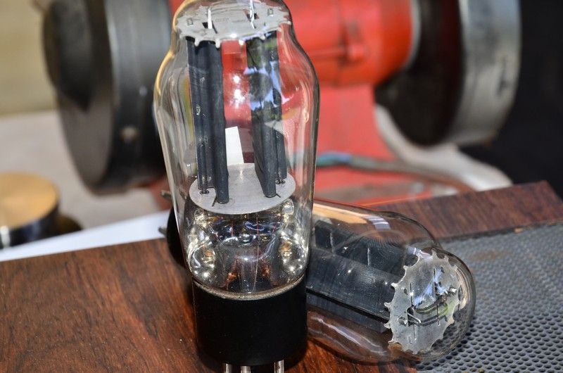

    hình em nó đây .
    phiến đen . sản suất thập niên 50's . đốt tim 4v . có khả năng là Brimar hay Mullard .
    các bác nên sài thử bóng này .không cần thiết phải sài U52 . vừa đắt vừa khó kiếm . :lol:

    Em này phải FW4-500 , FW4-800 không vậy bác Lovetube ?

    chào bác .
    bác tinh mắt quá. :D họ hàng nhà FW rectifier . cặp em chụp ở trên em nghĩ có code quân đội NU12 . em nghĩ mấy AE DIY VN không có nhiều khả năng về kinh tế thì nên siu tầm/kiếm mấy dòng bóng này mà sài . không quá mắc mà hay . cây bóng em chụp ở trên có thông số kỹ thuật không kém gì u52 hay 5U4G cả .

    Đây là dòng bóng do Mullard SX vào những năm 40s cho QĐ có mã NU 12, nếu so với U52 thì không thể bằng được chỉ hay hơi 5U4G Mỹ thôi nhưng giá của nó không mắc lắm so với âm thanh mà nó mang lại. Xin lỗi vì topic chỉ bàn bóng Brimar
