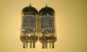

    Như bác antonop đã post, 12AX7 và 12AU7 khác nhau như hai cái tên cho dù hình dáng bên ngoài một số loại giống hệt nhau.
    Cây bên trái là ECC83/12AX7, cây bên phải là ECC82/12AU7.
