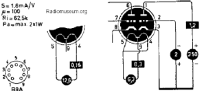

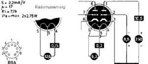

    Hai bóng này chân cẳng giống nhau, nhưng chế độ chạy khác nhau.
    12ax7 khuyếch đại 100. Trở kháng cao.
    12au7 khuyếch đại 17. Trở kháng thấp.

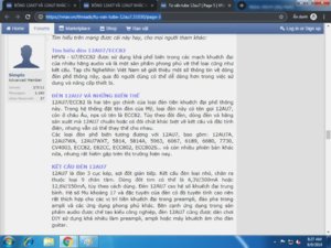

    Bài viết chi tiết hơn của bác @Simple cũng trong diễn đàn ở trang 5 chủ đề "Tư vấn tube 12au7": https://vnav.vn/threads/tu-van-tube-12au7.31030/page-5
    Tks for All.

    Bác đấu chân 12ax7 như thế nào thì chân 12au7 như vậy.
    h: 4, 5 =>12.6v. h: (4+5), 9 => 6.3v
    a: 1&6. g: 2&7. k: 3&8
