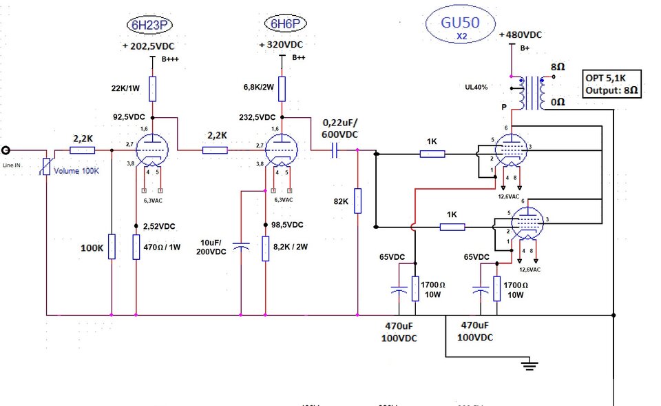

    Em xin khỏi động lại dự án GU PSE 50.
    Pctt3.jpg Theo sơ đồ trên, bóng đầu đang sử dụng 1/2 bóng. Nay em muốn ghép song song cả bóng có được không các bác?
    Em cảm ơn.
  4. Maidanhan
    Maidanhan Advanced Member
    14/3/06
    3.722
    1.146
    Hoàn toàn đc bác nhé, chi tiết sẽ rõ hơn

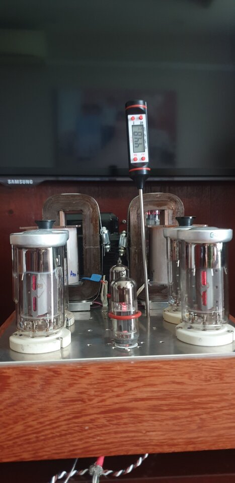

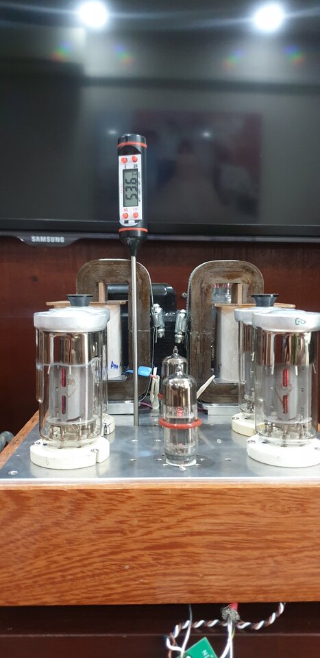

    Em đã chạy PSE từ năm ngoái rồi nhưng nóng lắm bác ạ (Lúc đo mùa đông)

    Tube là phải nóng rồi e, trừ khi chạy G2 theo thiết kế LTD áp thấp kiểu 100VDC chẳng hạn :p:p:p.

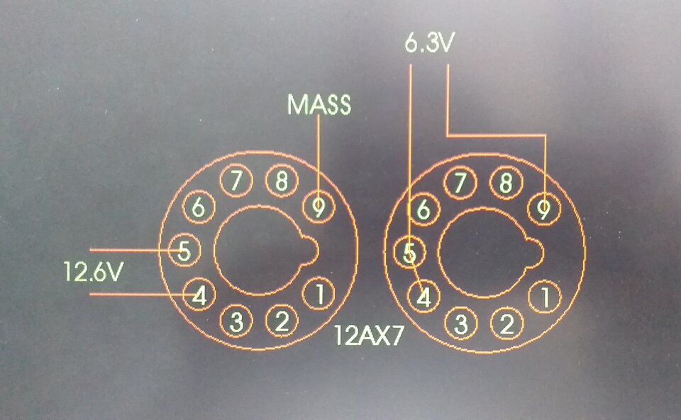

    Trong sơ đồ, chân 9 bóng đầu và chân 7 bóng công suất em thấy để trống không biết có cần nối mát không bác?
  9. Maidanhan
    14/3/06
    3.722
    1.146
    Chân 9 bóng pre nếu hình bác nối hay khg nối đều OK trừ dòng 12Axxx. Dòng Âu Mỹ, chân 9 này hay để tg thích 6.3 hay 12.6 bác ạ.
    Chân 7 của ГY50 trg các máy tôi lắp đều nối mazz hết.

    Oh hôm nay nhìn hinh mới thấy. Dòng 12a...này đốt 12.6v .chân 9 em toàn bỏ trống .không nối mass .bác nào giải thích giùm em .nối mass có tác dụng gì k ah .thanks
  12. Maidanhan
    14/3/06
    3.722
    1.146
    Đây nó kiểu thế này, nối mazz hay khg do bác hoặc cơ chế mạch quyết định, theo đó Rdc 1/2 heater là điện trở thuần của sợi đốt, về lý thuyết, 2 Rdc này là bằng nhau.
    Cơ chế này của 12Axx còn tạo điều kiện để lắp tầng cần chống ồn ( như Phonostage ), chân 9 là điểm giữa để góp phần cân bằng chống HUM khi nối mazz đốt bằng AC, đốt bằng 12.6 VDC tại chân 5 và 4 chớ nối mazz chân 9.
    Với bác @TDHien59 đang dùng 6H23П và 6H6П chân 9 nó là chân trống, khg có chức năng gì cả, để trống cũng đc.
    Hình bác hỏi vẽ đang sai một chút, nếu là tôi vẽ chắc sẽ có người vào vặn vẹo lấy số ngay đấy :p:p:p. 1,2...
    cungdhv likes this.

    Sai điểm nào vậy bác?
  14. Maidanhan
    14/3/06
    3.722
    1.146
    Đế 9 chân cho 12ax... khg có lõm khuyết đánh dấu như hình, cắm thẳng là đc.
    Việc này khg gây cháy nhà, chết người, chạm chập gì.

    Bác Maidanhan có thế giải thích trong mạch Gu50, bóng 6H23 lại không có tụ thoát Ktot không?
  16. Maidanhan
    14/3/06
    3.722
    1.146
    Tụ thoát tại đèn 2 phải có, ta khg bàn.
    Tai đèn 1, hoàn toàn đo khẩu vị, độ nhạy của loa, loại nhạc bác nghe và xúc cảm thời điểm quyết định có hay khg.
    Bác có thể hàn bản cực + vào kathod của 2 vế, cực - cả hai tụ vào công tắc, bấm công tắc sẽ về mazz khi cần để trải nghiệm.
    TDHien59 likes this.

    Em hỏi bác Maidanhan
    Theo hình vẽ gốc bác gửi thì phần công suất bóng GU50 trở thoát là 857ohm/6W chạy chung cho 2 bóng.
    Em sửa lại, tách riêng hai bóng mỗi bóng một trở 1.700ohm/25W. Khi cắm điện trở quá nóng, có mùi khét. Không hiểu sai sót ở đâu, bác chỉ giúp.
    Cảm ơn
  18. Newbe
    Newbe Advanced Member
    3/12/15
    1.004
    234
    Trở 25W mà dòng có 38mA sao mà nóng nhỉ

    Em đang tìm lỗi mà chưa phát hiện ra.
    Không hiểu sao?
  20. Maidanhan
    14/3/06
    3.722
    1.146
    Bác đo tính dòng thử đúng 38, 40mA chưa?
    Nếu đúng phải nóng nhưng khg đc nóng ngay sau vài phút. Bác cho ảnh to cái trở. Trở TQ rất đểu.

    Phải nóng bác ạ: 1700×0.038×.038
    Khg thể không nóng đc, trg sức chịu đựng của nó là ổn.
  24. Newbe
    3/12/15
    1.004
    234
    Có 1/10 công suất, có nóng nhưng không thể quá nóng được
    nguahoangphonui likes this.
  25. nguahoangphonui
    nguahoangphonui Advanced Member
    28/9/17
    2.389
    930
    Theo lý thuyết thì chỉ cần con trở 2,5w. Dùng 5w là yên tâm rồi vậy mà bác ý tương 25w vẫn rất nóng và có mùi khét thì đương nhiên thắc mắc.
    Trở cs này cùng lắm chỉ nóng ấm thôi, bác kiểm tra lại dòng coi.
