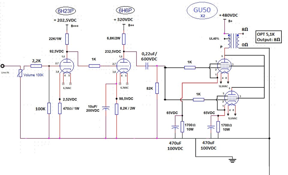

    "Gia vị" của bác Maidanhan hầu hết bỏ qua tụ thoát tầng đầu thì phải.
    Em có gắn thêm tụ 2uF vào tầng đầu của PSE GU50 thì thấy dải trung nổi hơn nhưng có vẻ tiếng hơi gắt!

    Có nhầm chân Anode đèn 2 sơ đồ trên mà chưa thấy nhà phát hiện đứng ra, nên phải tự sửa sau 30': đèn 2 xuất âm Anode khg phải từ kathod.
    Sự nhầm này có chủ ý.

    Từ đèn 2 6H6P nối ra tụ 0,22uF tại chân 1,6 có điện thế 232,5vol đó bác.

    Bác tăng con trở 1.2K tại G1 của v2 lên 3.3K xem cảm nhận thế nào. Việc này tôi đã nói: Nó là cảm nhận và có giải pháp đi kèm đó bác:

    Xin hỏi bác cho Maidanhan:
    - Hai bóng đầu khuếch đại 6H23 và 6H6 có bóng nào tương thay thế được không?
    - Mạch bác gửi em đã lắp xong, đã hoạt động. Giải trung và cao trội hơn dải trầm. Nay em muốn nâng bass lên có được không?
    Phần cao áp đang chạy 460v thấp hơn so với mạch. Không biết có phải nguyên nhân này mà tiếng bass chưa được ưng ý?
    Cảm ơn bác.
  6. Maidanhan
    Maidanhan Advanced Member
    Tham gia ngày:
    14/3/06
    Bài viết:
    3.722
    Đã được thích:
    1.146
    - Bác chụp cho cái Label của loa đang chơi thể hiện là bao nhiêu dB thì tốt quá. Bass drive >20cm sẽ tốt hơn nhiều. Nếu độ nhạy -89dB bác đừng quá cố gắng nâng bass bằng amply này dù thay bất kỳ đèn nào;
    - Bác gắng nâng áp lên 480 VDC;
    - 6H23П chưa phải là dòng đèn tốt cho cả 3 dải một cách dễ nhận ra, âm trung của nó thực sự kém ECC88/PCC88 Tesla, Siemens (Chân vàng và chân thường ), 6922 NOS NIS Mỹ và nhận ra 1 cách dễ dàng khg cần tập trung thính lực ;
    - Bác bỏ con tụ katho tầng đầu đi, chính nó hiện nay đang là nguyên nhân làm cho trung nhiều;
    - Bác đo trực tiếp hộ chân 1,3 và 2,3 hộ của 6H6П xem đang là bao nhiêu VDC. Nếu áp (13 và 23), (68 và 78) chưa đạt yêu cầu bass cũng kém.
    - Bác tối thiểu hóa tham số xong, tôi có góp ý chân thành: Audio cable và Speaker cable nên dần dà nâng cấp. Chơi SE cần chú trọng và chân trọng khâu này trừ ГY13/813 hay ГK71 hay ГM70 . Tôi khẳng định: Cable tôi có thể cho bác mượn ( bác đặt tiền hộ làm tin ) sẽ thay đổi hoàn toàn bố cục sân khấu, tôn và làm rõ vị trí nhạc công, nâng cao chi tiết rất nhiều. Chủ 1 shop lớn DIY thành Hà đã từng dùng Cable của tôi thừa nhận dù tiền ít hơn nhiều mấy cặp Audioquest mà họ bán.
    AE chạy SE ГY50 chưa ai làm theo cách mạch tương tự phàn nàn về âm bass
    Thân và trân tuổi, cách chơi của bác.

    Tôi đã nói mạch này khg cắm rút đc vs 6H1 đo ghép DC bác ạ :p:p:p, bác làm ơn đọc lại. Trc mắt tối ưu hóa 6H6 đã.
    Muốn dùng ghép DC đc cho cả 2 đèn cắm rút trực tiếp phải làm nhiều phép tính tay phức tạp và sẽ có 1 đèn đúng nhất, đèn kia tạm chấp nhận đc.

    Đây bác:
    Thay thế, tính toán vs ghép DC khg đơn giản đâu bác.
    Đèn Nga đỉnh cao :p:p:p nó bền nhưng tôi cũng đã từng mất 4 chú 6C45П-E để cấy ghép DC áp cao mong vượt qua giới hạn chịu đựng của đèn một cách có ý thức lúc mới bật máy đó.
    Sau phải chơi bài Relay trễ.
    Bác tập trung đo và TUH anh 6H6П trc đi

    Bóng 6H6P đã chỉnh điện áp tương đương như hình vẽ.
    B+ = 507 vol
    B++ = 329 vol
    Chân 1 bóng 6H6P = 234 vol
    Chân 3 bòng 6H6P = 103 vol
    Đồng hồ đo sai số 5%.

    Chân 2 và 3 đc bao nhiêu Vol bác?

    Em đo được chân 2 và 3 của 6H6P là 5,2 vol.
    Trở thoát GU50 lần lượt là 73, 74 vol
    B+++ = 210 vol
    Chân 1 bóng 6H23 = 100 vol
    Chân 3 bóng 6H23 = 2,3 vol

    Bác thay giúp con 8.2k bằng 6.8K 2w, tiếng bass phải hay hơn.
    Con số này tôi làm tròn cho dễ tìm. Con số từ tính toán phải ghép trở.

    Chỗ này chưa ổn lắm, sẽ phải TUH dần.

    Tối qua em hạ giá trị trở thoát 6H6P xuống 6,8K. Tiếng Bass đã 'gọn' hơn.
    Hiện với sơ đồ này, nếu dùng tụ nối tầng từ 6H23 sang 6H6 có được không, và giá trị của tụ là bao nhiêu uF?

    Nếu tiếng bass chưa đc " hợp ", cần tiếp tục điều trị vì căn nguyên chủ yếu là DC chưa ổn vs bộ đèn cụ thể trên mạch.
    Đèn trên cũng chưa tối ưu.
    Khg nối tụ đc ngay, phải tính lại tầng 2 hết bác ạ.

    Theo tính toán của tôi nó hơi khác 1 chút do đó âm trung của V1 chưa đc như ý bác. Cái này khg phải tại tôi bác ạ. Cũng có đèn lệch đặc tuyến so với đặc tuyến chuẩn, khi ấy buộc phải chỉnh theo cái đặc tuyến nó đang diễn biến.
    Bác đo họ đồng hồ kim chân 1 và chân 3 nhé ( V1 ).
