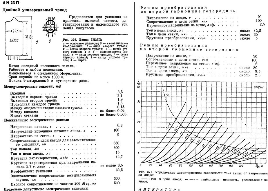

    "6H1 và 6H23 thay trực tiếp cho nhau được"

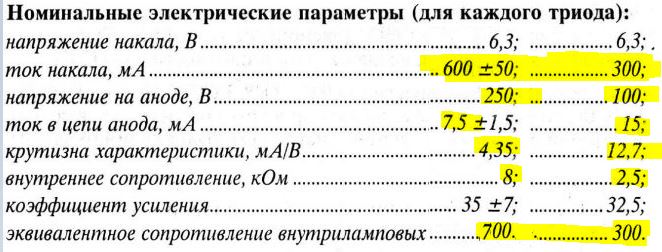

    Em không biết cách dùng Google dịch sang tiếng Việt được nên để nguyên (bác nào thạo dịch giúp), nhưng mỗi cột cuối ứng với một bóng, thấy khác nhau khá nhiều.
    Tks for All.

    Nếu thông tin trên chính xác thì 2 đèn này khác nhau nhiều:
    Dòng sợi nung đèn 2 chỉ bằng 1/2 dèn 1.
    Điện áp chịu đựng đèn 1 nhiều hơn đèn 2 là 150vdc
    Dòng plate đèn 2 lớn gấp đôi đèn 1
    Độ dốc đèn 2 lớn cỡ gấp 3 đèn 1
    Trở kháng đèn 1 lớn hơn gấp 3 đèn 2
    Hệ số khuếch đại 2 đèn tương đương nhau
    Như vậy đèn 1 làm viecj ở điện áp cao, tải lớn, dòng thấp, đèn còn lại làm việc ở điện áp thấp, dòng cao tải thấp.
    Đây chính là lí do bác TD Hien59 khi thay đèn 6H1P vào vị trí 6H23P bị kêu nhỏ.

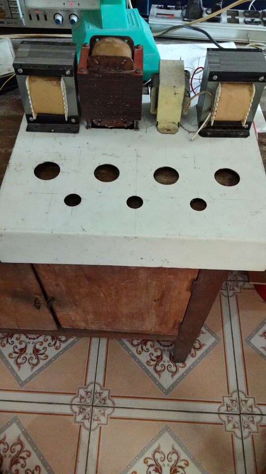

    Am của tui mới được thế này thôi.
    Hiện còn thiếu 1 đèn van nắn cao áp cho tầng công suất. (loại 5U3C)
    Cao áp cho PSE khoảng 540vdc.

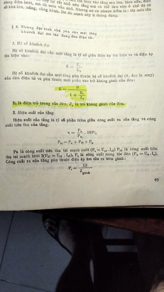

    Bác cho hỏi dòng cuối
    эквивалентное сопротивление внутриламповых. (Dịch là điện trở trong tương đương),700. 300
    Dùng tính toán gì? Khi nào? Thanks bác

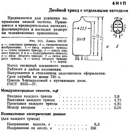

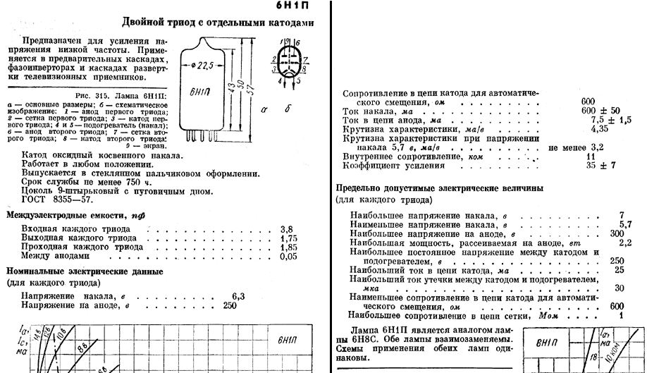

    Em xem file PDF từ Google về 1p và 23P, nên cũng không chắc chắn về tính chính xác.
    Tks for All.

    Chào bác, điện trở trong liên quan đến dòng và dùng để tính R tải cho đèn đó bác, công thức tính:
    K=u (muy - hệ số khuêch đại)/1+Ri/za trong đó Ri là điện trở trong của đèn, Za là trở kháng gánh của đèn. K là hệ số khuếch đại của 1 tầng, muy là hệ số khuếch đại của đèn.
    Công thức nguyên bản: ở hình chụp phía trên

    Cám ơn bác. Trong hình @Pilab post, em thấy có 2 thứ bác ạ:
    6. внутреннее сопротивление, КОм 8 - 2.5
    8. эквивалентное сопротивление внутриламповых. 700 - 300
    Google dịch ra kết quả:
    6. Nội trở, Kohm 8 - 2.5
    8. điện trở tương đương của đèn trong
    700 - 300
    Em thấy 700 - 300 này không ghi đơn vị. Có vẻ nó không là 700K & 300k (lớn quá bác)

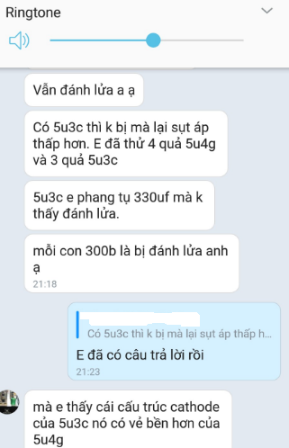

    3.722
    1.146
    Bác kiếm đc chưa: 5Ц3C ?
    Có nhiều Brand của Ex USSR NOS nhưng tiếng tăm lẫy lừng nhất vẫn là của Svetnala C Wing.

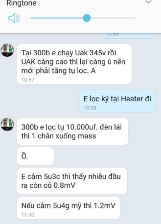

    Bác có mặc cảm với đèn Nga đỉnh cao không, nhất là Valve.
    Đoạn Zalo này có thể giúp bác phần nào việc lựa chọn Valve Nga đỉnh cao và tư bản giãy chết :p:p:p:
    Khi hiểu bản chất, ta nhìn vấn đề nó giản tiện và hiệu quả hơn nhiều so với các tư vấn " đỉnh cao trí tệ ": Thay 6H8C/6H9C bằng 6SN7/6SL7, 5U3S bằng 5U4G...
    Có tiền thì quả là dễ, nhưng khg có tiền nhiều thay xong khg hiệu quả tính sao đây: Chắc chắn là im lặng và chuồn.

    Bên Đông Trường Sơn !
    google họ dịch sai ngữ pháp đó bác.
    Tôi tra sách nga thì Ra của 2 đèn 6H1P - 6h23p lần lượt là: 11k - 2,5 k.
    Ngoc2 likes this.
