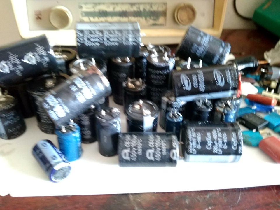

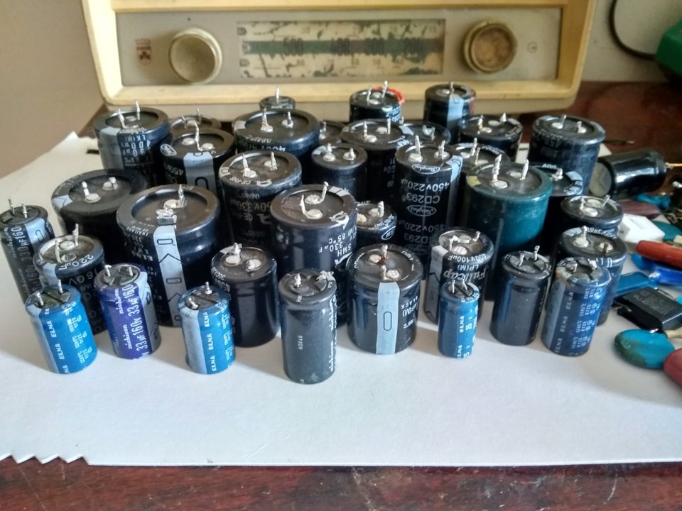

    Dọn kho giúp bạn, có ít tụ hoá 400_450v/220uf.v.v..., nichicon, rubycon và 1 số hạng khác, một số tụ 160v gắn kthod...
    Mình chia sẻ miễn phí, bạn nào cần đăng kí nhé.

    Bác có thể cho xin ít tụ 220uf/450V để về dùng dần được không....
    Nếu được xin bác địa chỉ để qua xin đồ của bác và giao lưu học hỏi bác...
    Cám ơn thiện ý của bác...

    Mình ở NA, thì thoảng ra HN, ghi địa chỉ, mình tập hợp số anh em cần rồi đóng gói gửi đi một thể.

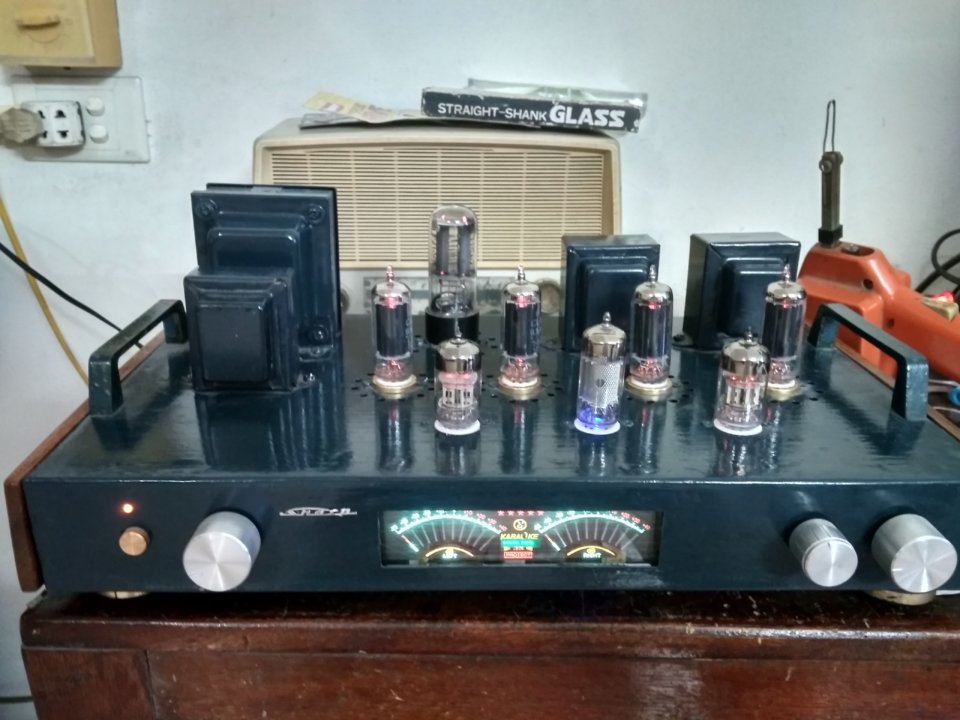

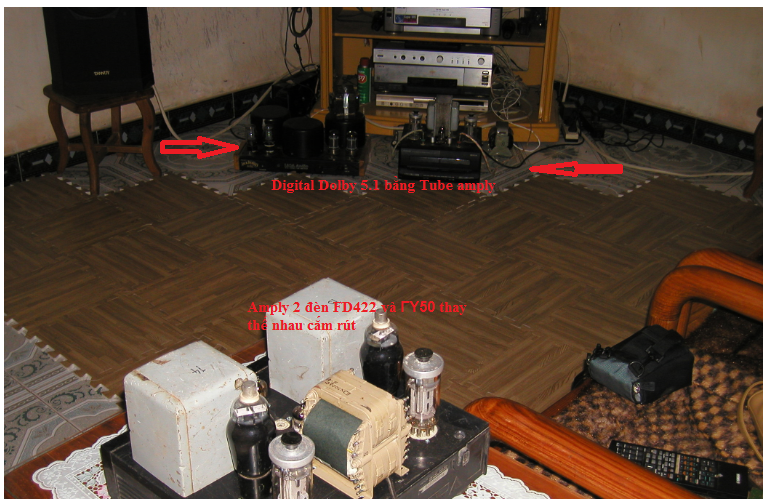

    Con ГY50 trong hình này làm để nghe ( khg phải lắp ghá nháp ) năm 2004 đây bác, tôi cũng dùng 6H1П-EB.
    Sau đó đọc tài liệu thêm và ứng dụng thêm các đèn thông số ưu việt hơn. Mạch SRPP là mạch có nhiều điểm tốt. Bác có thể thử thêm khi ГY50 chạy cùng 6C45П-E, áp cao cậu mợ cháo hành đó bác vì 2 đèn này bổ trợ đc dải âm cho nhau rất nhiều, chỉ tội hơi đắt.

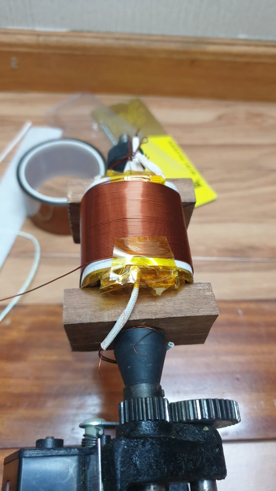

    Cháu làm khối nguồn riêng để dùng cho nhiều Pw khâc nhau (có nấc chuyển nhiều mức điện áp). Đang quấn OPT bằng FE 28 dây 0.2 thấy mỏi quá

    Fe tốt quá, tuy nhiên cháu dùng dây sơ bé quá, sao không kiếm mấy cái bô bin nhựa cuốn cho đẹp? với Fe28 dùng OPT nên dùng dây 22-23, chú dùng Fe 25 vẫn dùng dây 23 cuốn vẫn đủ cho 4k/4-8 omh đấy. (dây 23 trên thị trường sẵn mà).

    Cháu quấn 2S - 6P- 2S - 5P- 2S - 6P - S, Sơ: 2805 vong dây 0.20, thứ (5k): 79 vòng (4Omh), 122 vòng (8Omh). Thứ (3,5k): 95 vòng (4Omh), 134 vòng (8Omh) dây 0.60. Quấn xong 1 cục thấy thừa cửa sổ nhiều quá.
