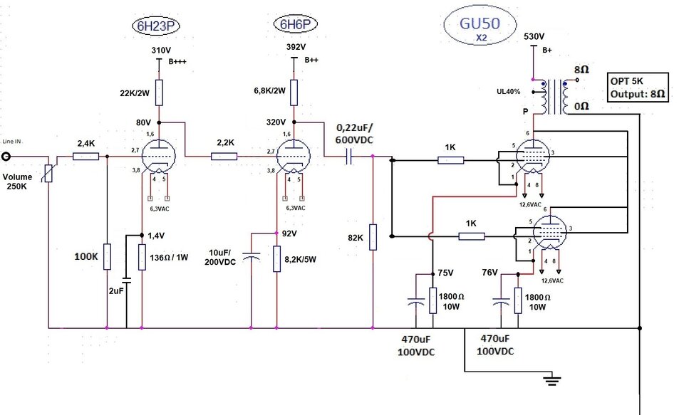

    Em đang chạy theo sơ đồ này:
  13. minhhp6365
    minhhp6365 Advanced Member
    4/11/06
    3.206
    474
    Mạch này về cơ bản là ko đc rồi, dù có phân cực lại cho đúng thì cái vụ bể tiếng khi vặn vol lớn ko khắc phục đc trừ khi hồi tiếp sâu! Mà hồi tiếp sâu quá tiếng khô queo lì lì ... chán lắm. Chưa tính 2 bóng GU50 có hoạt động cùng nhau ko nữa hay 1 anh nghiêm 1 anh nghĩ hoặc thọt léc nhau:).

    Đây bác, tôi nói rất rõ ràng:
  15. Maidanhan

    Đây là PSE mà bác, đâu phải PP nên khg cân cặp công suất cân nhau đến giá trị MP.
    Trg PP, đấu cặp MP vào so với 1 cặp ngẫu nhiên âm thanh biến đổi hoàn toàn.

  17. cungdhv
    cungdhv Advanced Member
    7/1/12
    1.632
    92
    Bên Đông Trường Sơn !
    @TDHien59
    Với PSE, nếu 2 đèn không cân nhau, đèn nào mới hơn sẽ cho dòng Ia lớn hơn và mau hỏng. Để tránh điều này xảy ra, bác phải chọn 2 đèn càng tương đương nhau càng tốt và mới phát huy được PSE.
    @ Trong sơ đồ bác TDHien59 ráp tôi thấy đèn đầu 6H23P làm nhiệm vụ khuếch đại đầu lúc này tín hiệu rất bé, nhưng đèn lại làm việc với dòng lớn Ik=10mA, như vậy không phù hợp, tất nhiên để âm thanh ra loa hay bác phải có một modul pre ngoài kích tín hiệu đủ lớn để lái đèn 6H23. Hoặc nguồn tín hiệu đưa vào đèn 6H23 đủ lớn. Còn nếu tín hiệu nhỏ thì bác phải giảm dòng Io của đèn 6H23 bằng cách tăng trở 22k/2w.

  18. Maidanhan
    Maidanhan Advanced Member
    14/3/06
    3.722
    1.146
    Nếu là thiết bị nguồn Audio trc đây như tape, ý này của bác đúng.
    Hầu hết Anh Em toàn nghe CD, tín hiệu ra tại Out put rất rõ ràng, khỏe rồi bác ạ, chọn đoạn nào tín hiệu toàn đi qua miền phẳng mà dùng, dù có thiệt đi về hệ số KĐ 1 chút.
    Thay tải Ra-22K bằng 33K hoàn toàn đc nhưng B+++ sẽ dâng lên cao và phải chỉnh lại mạch ghép phía sau cho 6H6П.
    Hơn nữa, loa của bác ấy là loa cổ, nam châm Alnico, độ nhạy cũng đạt 96-92 dB Âm, khg cần quá độ khuyếch đại lớn, lớn quá, gân các loa cổ cũng khg thể hiện đc đâu bác.
    Đây là quan điểm thiết kế, hoàn toàn khg nói về đúng sai.
    Để đạt đc hệ số KĐ lớn, đưa đèn vào làm việc tại tiếp tuyến đường cong của đặc tuyến ( Đèn nào cũng có ) sẽ đc ngay.
  19. Maidanhan
    14/3/06
    3.722
    1.146
    Bác chú ý hộ cách đấu Rk cho 2 đèn công suất 1 vế PSE, chúng độc lập nhau, tức là Bias cho ГY50_1 thế nào, nó sẽ chạy với đúng hiện trạng VẬT LÝ của nó, tương tự với ГY50_2.
    Do đó, nếu bác đang chạy PSE, rút 1 đèn ГY50 của 1 vế PSE ra, đèn còn lại vẫn hoạt động đúng chế độ.
    Việc này có đc trù tính 1 cách có chủ ý, chưa kể ГY50 của bác ấy tôi chuyển, mới ngon lành bác nhé :p:p:p.
  20. cungdhv
    7/1/12
    1.632
    92
    * Như vậy sơ đồ bác @TDHien59 ráp có vấn đề, (hoặc OPT có vấn đề) nếu không thì không phải vặn đến 13h mới nghe tốt phải không bác. Ampli tôi ráp với phòng nghe 30m2, chưa cái nào phải mởi đến 12h, chỉ 9-10 h là nghe đã lắm rồi, FD422 SE v.v...Loa cũng chưa đến 90db. Để tôi ráp xong xem ra sao.

    Tôi đã nói rồi:
    Gân loa cổ hầu hết đến h này chai cứng kể cả đc thoa dầu bởi các AE lái có nghề nhưng chỉ tạo ra vẻ ngoài óng ả thôi, đáp ứng với bass âm thấp khg tốt, cộng thêm AE ta DIY luôn có 1 phần tử khg đc quy chuẩn là OPT do đó làm tốt nhất với những gì bác ấy có.
    Của bác tôi tin là bass tốt hơn do dự kiến thiết kế OPT vừa chạy cho PP và cho cả SE.

  22. TDHien59
    TDHien59 Advanced Member
    13/9/07
    512
    27
    Cảm ơn bác đã có ý kiến. Theo bác, mạch cần điều chỉnh thế nào?

    Bác đã thay con Rk2 là 8.2K của 6H6П thì phải:
    Bác đính chính thêm nếu đúng để bác Minh nắm đc thực trạng, chắc sẽ tốt hơn.
