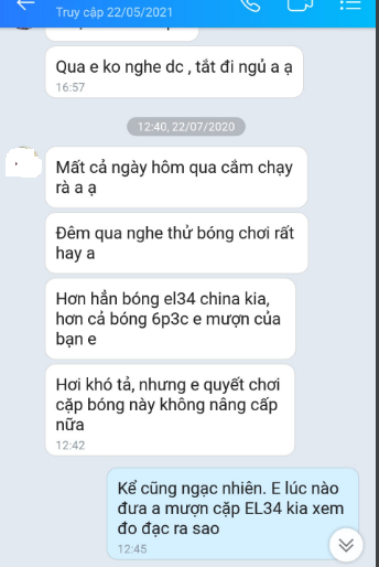

    Bác chưa nói EL34 của bác là đèn gì, thời gian nào...
    Nếu là đèn cổ xưa của các hãng danh tiếng, tôi khg phản đối đc 1 tiếng nào nhất là về bass âm.
    Nếu là đèn EL34 china ngày nay, tôi gửi bác 1 đoạn chat khá chua trên Zalo về EL34, bác tham khảo và tự quyết:
    Tôi sẽ tính toán và gửi bác cụ thể với logo vui vẻ về tôi như sau:
    Bác tính dùng đèn trc là đèn gì? Tránh 5 cực đèn trc ra bác ạ.

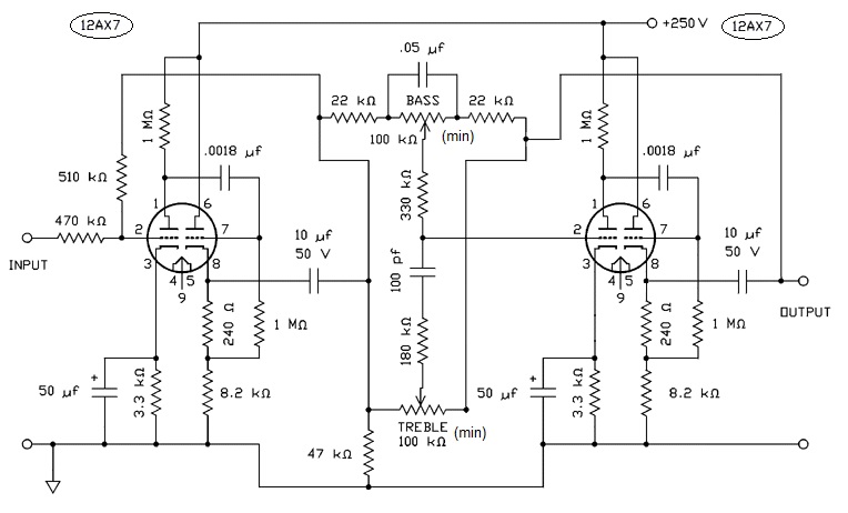

    Bác bỏ giúp cái tụ 50uF // với con trở 3.6K ở mạch Tone bác đang chơi đi, nó giải quyết phần nào đc nhu cầu của bác:

  22. Maidanhan
    Maidanhan Advanced Member
    14/3/06
    3.722
    1.146
    Nếu quả là nó chói từ trước, bác cho âm thanh đi qua Tone có 2 tầng 12AX7 như hình, âm cao sẽ càng chói bác ạ. Ta nên công bằng chỗ này để căn chỉnh.

    Theo mình để giảm chói gắt của GU-50 bác có thể thực hiện như sau:
    1. Bác lắp thêm 1 tụ từ 100p - 150p ở mạch vào đèn pre (trước con trở 470k ở g1 của đèn đầu trong sơ đồ trên).
    2. Tại mạch ra của tầng công suất, bác lắp một mạch 20k nối tiếp với một tụ 1000p rồi lấy mạch này mắc song song với cuộn sơ cấp của OPT.
    Hy vọng với 2 cách trên sẽ nâng cao bass và mit và giảm đáng kể độ chói gắt của trebl
    Lưu ý trở r nên chọn loại 20k/2w, tụ 1000p/1000v.
    Chúc bác thành công.
    TQ_Audio and Maidanhan like this.

    Cách này cũng đc nhưng giá trị của tụ phụ thuộc tai người nghe đó bác. Trc tôi hay thử 33, 47, 68... tăng dần. Nói chung cách này nó khg tuyến tính do giá trị tụ trên thị trg nhẩy cóc.
    Môn này làm cho đèn drive bác ạ.
    Mạch gần giống như bác nói dành cho tầng công suất là để dập tia lửa điện nếu L của OPT lớn.
    Có cách nữa nhưng hơi phức tạp hơn, độ chỉnh cho dải tần bị chói tuyến tính và đều nhưng mạch lằng nhằng, tôi khg nêu vì ai đó quen Gúc học dễ gây tranh cãi khg cần thiết. Ta vào đây để thực hành phải khg bác?
