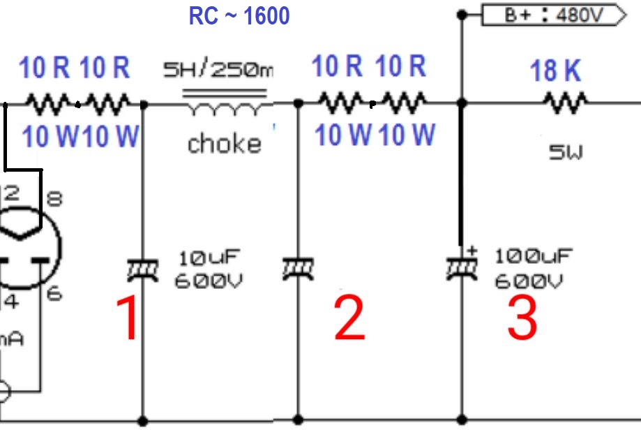

    Sơ đồ nguồn này tốt, giảm ù hiệu quả. Nhưng mạch SE dường như không hết ù, vẫn có tiếng ù nền khi ghé tai vào loa.
    Mạch nguồn máy của em sau bóng nắn là 535vol, khá vất vả kiếm trở công suất lớn.

    Với đèn thì khi ghé sát tai vào loa sẽ vẫn có tiếng ù, tùy mức độ to, nhỏ. Theo em đứng cách loa khoảng 50cm đến 1m mà không ghe thấy ù là thành công lớn rồi bác à. Về trở thì tùy cơ ứng biến, trở 10R/10W ở trên công suất lớn thì ghép song song trở công suất nhỏ với nhau bằng hoặc lớn hơn 10W hoặc chọn trở 15-25W nếu có. Nếu bác không có trở 10R/10W thì dùng loại nhỏ hơn hoặc lớn hơn 10R cũng được. Trở lớn hơn thì áp ra thấp hơn, giảm ù tốt hơn. Trở nhỏ hơn thì áp ra lớn hơn, giảm ù ít hơn. Bác gia giảm giá trị với điện trở hiện có trong tay đến mức chấp nhận được.
    Hiện tại, tụ giữa 2 đầu choke thì bác để bao nhiêu uF? Vị trí này bác lắp tụ 50-150uF được. Giá trị tụ 1->5 bác để giá trị tụ phía sau bằng hoặc lớn hơn tụ phía trước. Ví dụ vị trí 1 là 100uF thì tại vị trí 2 lắp tụ 100uF hoặc lớn hơn 100uF.

    Sau đèn nắn tín hiệu "AC" trong dòng một chiều là 100 Hz nên về nguyên tắc thì mạch lọc cần có tích số RC không nhỏ hơn 1600 (điện trở R tính bằng ôm, điện dung C tính bằng micro Fara):
    - tụ 16 micro Fara thì trở tối thiểu 100 ôm;
    - tụ 32 micro Fara thì trở tối thiểu 50 ôm;
    Tụ lọc lớn nhất ở ngay nguồn cấp B+ là 100 micro Fara, cần trở tối thiểu 16 ôm. Vậy nên, bác @TDHien59 có thể xem xét nối tiếp thêm trở 10 ôm vào mạch lọc RC sau đèn nắn để giảm ù do nguồn cấp gây nên.
    Tks for All.

    Tụ sau đèn nắn, 600vol em chỉ có loại 10uF lắp tạm.
    Tại B+ = 500vol dùng trở 470Ω, 2 tụ 100uF/500vol mắc song song. Điểm B++, B+++ dùng tụ 220uF/400vol. Đang kiếm trở công suất lớn nhưng chưa có. Loại 5W sứ của Trung Quốc không dùng được vì quá nóng.
    Em sẽ điều chỉnh tích số RC theo gợi ý của bác Pilab.
    Như bác TQ_Audio nói thì ù nền của ampli như vậy là chấp nhận được.
    Cảm ơn các bác.

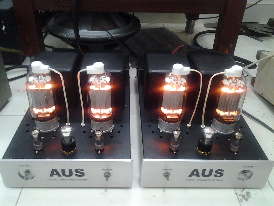

    GU50 SE là bước dạo đầu vào DIY tube Amp thôi bác ơi sau đó sẽ nâng lên PP rồi DHT ... Em chắc là mọi người trong topic này thay Amp rối. Giống như em GU50 SE là Amp đầu tay và bây giờ nó đã vào dĩ vãng. GU50 SE -> 6P3C PP -> 6H13C PP -> 6C33C SE -> G811 SE -> GM70SE toàn bộ là bóng Nga và bây giờ là dùng CV428 PP (Anh) và 813 PP (Mỹ) đôi khi thay GU13 thay đổi không khí và tiết kiệm bóng
  11. newpower
    newpower Advanced Member
    8/4/09
    1.761
    81
    GU13 SE và 813 PP
    cungdhv, hoangphung and solo_gl like this.

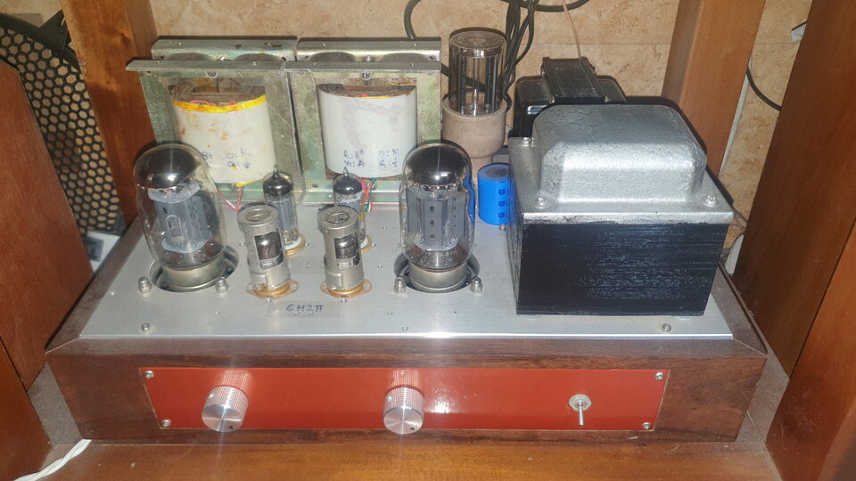

    Cháu tháo GU50 ra cất rồi thay bằng KT88 rồi.
    cungdhv likes this.

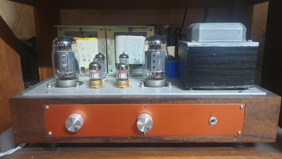

    KT 88 hình thức đẹp hơn ГУ - 50. Âm thanh KT 88 cháu ráp nge thế nào.
    Cháu up cái ảnh KT88 lên cho chú xem với.
    Thân
    solo_gl likes this.
  17. solo_gl
    solo_gl Advanced Member
    21/1/13
    98
    31
    Cháu chạy amp này gần 1 năm rồi, Bass tốt dải cao hơi chói chắc do loa chau làm phân tần cắt chưa chuẩn.
    cungdhv likes this.

    Cháu thêm cái ốp cho OPT nữa thì đẹp như hàng xịn.
