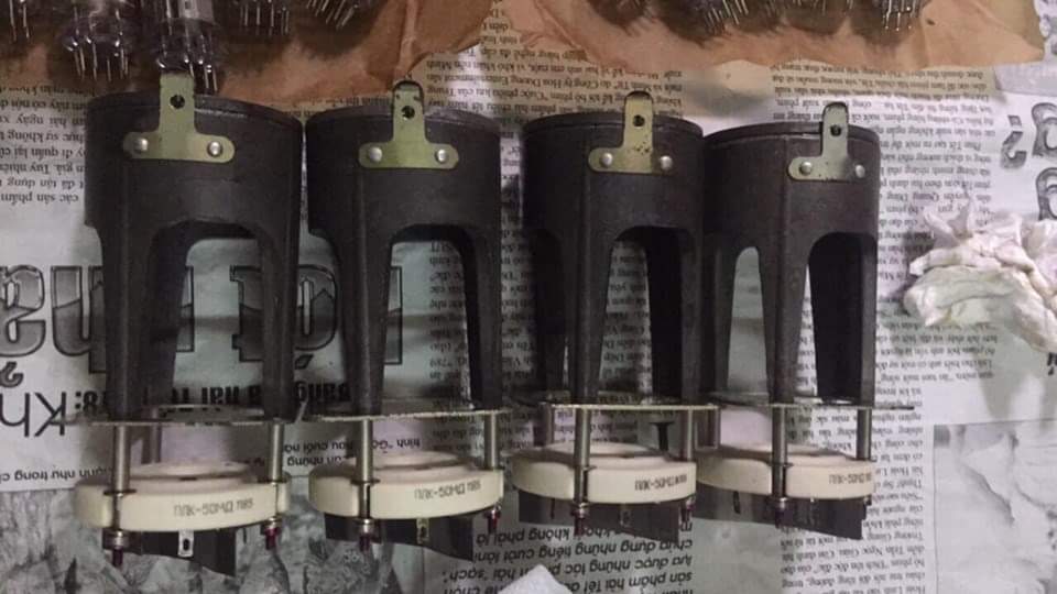

    Cháu đang đặt đế GU50 tuần sau có, nếu được nhiều cháu gửi chú 1 cặp.
    Có chỗ bán đế này 100k

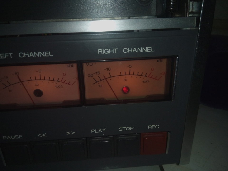

    Hôm nay phải sờ cái đồng hồ Vu này do vận chuyển từ châu Âu về hiện kim bị lệch và đứng im khi có tín hiệu vào...
    Và hiểu nỗi khổ của bác Cuongdhv khi cần dùng kính lúp vừa soi vừa sửa Vu như bác miêu tả phần trên. Dây đồng 0.005 lò xo tóc ....
    May mà ngày xưa mình có công nghệ uốn tóc đồng hồ đeo tay độc quyền giờ già rồi động vào cái này vẫn thấy mệt...
    Xin chia sẻ nỗi vất vả cùng bác Cuongdhv..

    Đế này dùng dc đó các bác, nó là đế mới sản xuất nhưng khg phải mạ bạc đâu, đế cũ trc đây mạ bạc thật và giữ đèn tốt hơn lật ngược amply.
    Có dùng là tốt rồi. Tôi đang cố kiếm đế cũ vành sắt, trong lòng bằng phíp, chịu áp kém hơn nhưng nhìn bớt lạnh lẽo.

    Với đế này
    Và giá thế này
    Quá là hợp lý.... Chỗ người quen của bác Cuongdhv kỷ niệm cho nữa thì xin chúc mừng bác Cuongdhv chúc tấm lòng tốt của solo_gl

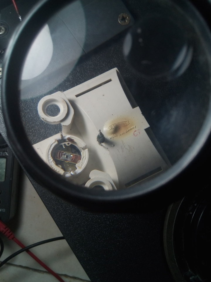

    Đồng hồ VU của bạn chắc bị kẹt, đôi khi dùng tua vít gõ nhẹ vào thành đồng hồ, kim cũng trở về vị trí cũ. nếu không được thì phải mở nắp KT, có thể bị kẹt dây tóc...trường hợp kẹt dây tóc vẫn nắn dễ hơn là bị cháy cuộn dây. Tuy nhiên kim ở vị trí như vậy thường do kẹt là chính xác.

    Ôi bác Cuongdhv ơi... Xem bài của bác giờ lại dính phốt của bác rồi...
    Lại cũng kính lúp, đèn soi .... May mà ngày xưa uốn tóc đồng hồ đeo tay, nối dây đồng siêu nhỏ của flash Nhật đã kinh qua...

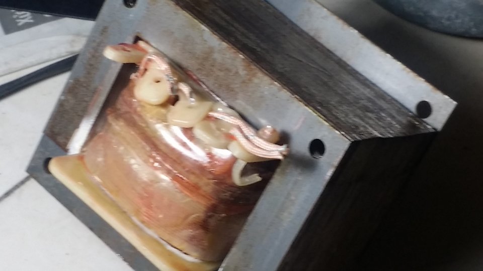

    Hôm trước có vụ biến áp nguồn cháy chập...
    Tháo ra đến thế rồi nhưng không đủ kiên nhẫn tháo nốt đếm vòng..
    Nhớ có lõi nguồn tương ứng đẹp lắm.... Tìm mãi không thấy. Tức mình lấy bộ lõi mới ra cộng cộng trừ trừ rồi quấn luôn cho đỡ mệt định hẹn khổ chủ 10 ngày qua lấy làm trong buổi sáng thì xong chiều tối test thử hôm sau tống cổ nó ra khỏi nhà cho rộng nhà.....
    Nhiều lúc làm vậy khi còn một đống việc làm mãi không xong...
