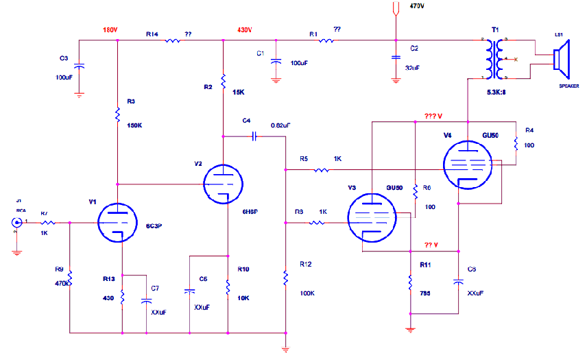

    Dự kiến sẽ n/c ráp về cơ bản theo mạch này .
    Tuy nhiên sẽ xem xét điều chỉnh một vài linh kiện cũng như cách truyền dẫn tín hiệu, B+ có thể nâng lên, B++ cho đèn 6H6P có thể giảm (thấy B++ cấp cho đèn này hơi lớn...)

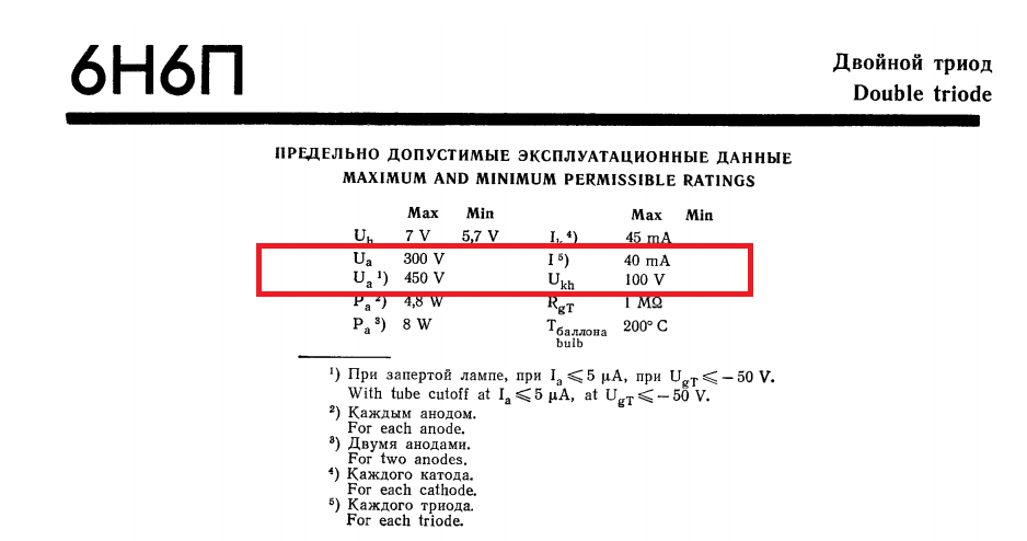

    Bác Maidanhan : Cao áp cấp cho 6H6 cao hơn định mức của đèn à?

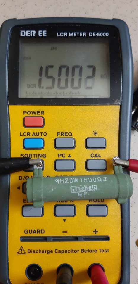

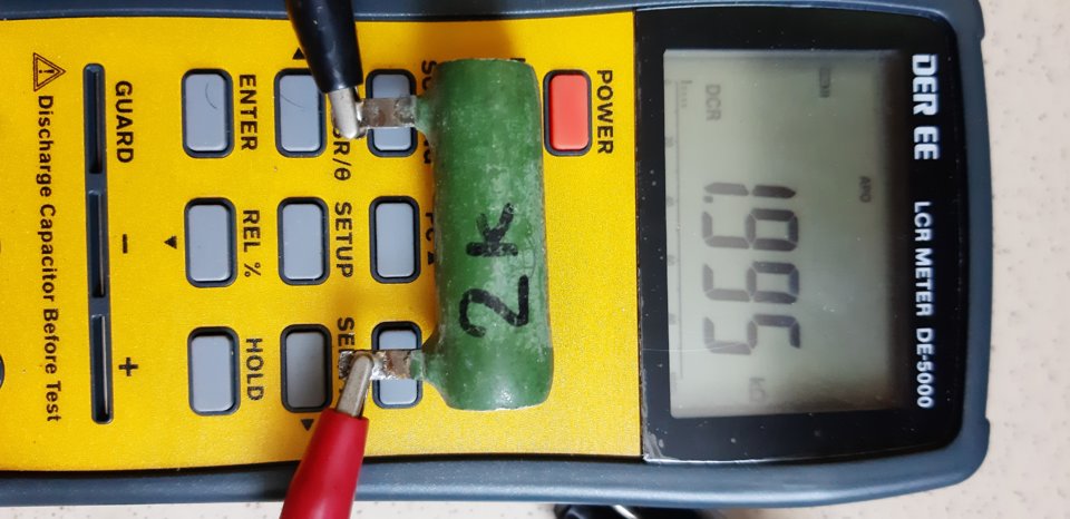

    Bác pm địa chỉ em gửi tặng bác 2 con trở nhật dây quấn 1,5k/20w .em kẹp sẵn// 1,5k 2w nữa =750R bác xem có dùng được k .
    Em đang k có nhà các bác cho hỏi 1,5k//2k=?.Nếu em o nhà kẹp đồng hồ là ra ngay.
    Vì nhà em có cả 2k/20w dây quấn luôn

    Công thức tính trở tương đương khi mắc //:
    Rtđ = (R1*R2)/(R1+R2) - trở chưa trừ sai số %, nên nếu để chính xác thì dùng đồng hồ đo kẹp trở.

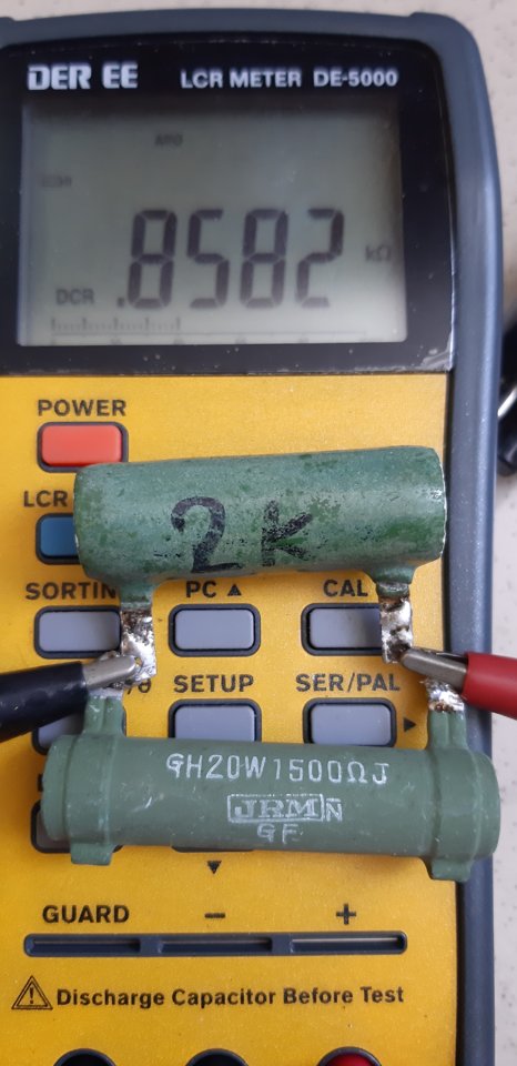

    Theo công thức 1,5k//2k=857 R. Mai em gửi tặng bác 1căp 1,5k và 1 cặp 2k sai số 1%.
    Sáng mai em tìm lại trong kho nếu thấy tặng bác luon cặp 6h8c mới tinh cho tiện chuyến. Tube chắc chắn là có nhưng chưa nhớ trong cái hộp nào.

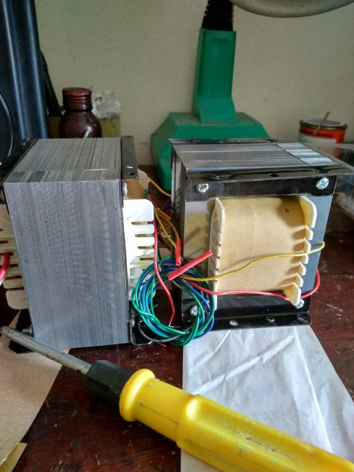

    OPT tuy cuốn hỗn hợp cho cả PP và SE và có thể ứng dụng ráp cho nhiều loại đèn, nhưng tôi vẫn ráp FE theo kiểu SE có lớp egap (ý tôi là khi cần chạy PP mình chỉ việc tháo Fe ra ráp lại, tuy nhiên để vậy cũng tốt không sao vì OPT cuốn với trở kháng cao trên lõi 32 khá tốt.
    Lúc đầu tôi định ráp Mono Block vì e máy nặng, bưng bê khó. Hiện nay tính cặp OPT gần 6kg, dự tính BA nguồn khoảng 4kg, choke khoảng 1-1,5kg ...tổng toàn máy không quá 20kg.
    Nếu ráp mono block thì phải cuốn 2 nguồn, 2choke, 2 schasis ...cũng hơi tốn công sức.
    Nên có thể làm block full.

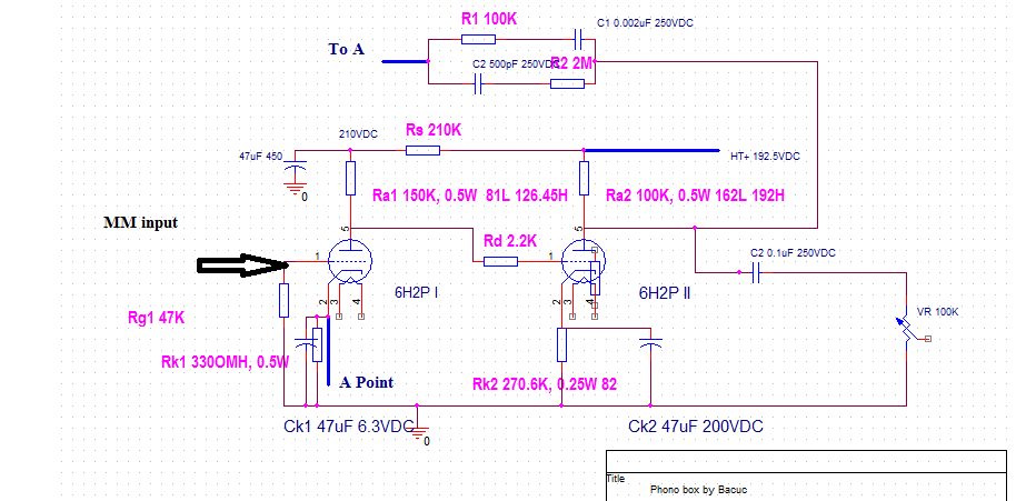

    Đính chính với các bác, mạch trong Phono tôi vẽ thiếu 1 nét bôi đậm như khoanh tròn, còn lại không đổi. Cảm ơn bác Tuấn trần phú đã điện thoại nhắc chính xác.

    Xin lỗi tác giả của tác phẩm. Từ hôm qua tới giờ tự dưng có duyên với nhau và đã có hình vẽ lại....
    Một sự tiến bộ lớn.... Nhưng To A vẫn còn và do To A nên mạch này chỉ vẽ cho nó màu mè hay do phần mềm không bản quyền nó chỉ cho vẽ như vậy...

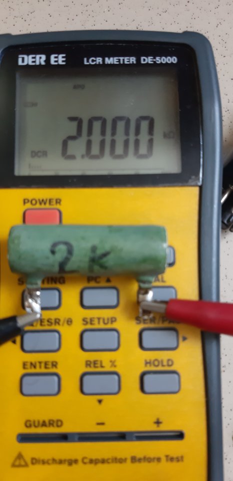

    2 em up thìa đây ah.
    1,5k j này em làm thoát Rk 45se tất hay.

    Có phải bác thấy B+ đặt vào khu vực 6H6 là 430 VDC và bác thấy trong Data sheet có ghi điện áp max có 300 VDC nên băn khoăn? Nếu đúng tôi làm rõ như sau:
    Ua là nói tắt : Hiệu điện thế giữa Anode và Kathode. Còn B+ là giá trị giá trị đặt vào đầu tải của đèn. Cụ thể hơn trong mạch này: Uak (6H6 ý đồ) = 140 VDC giữa chân 1 và chân 3 hay chân 6 và chân 8. Còn B+ đặt vào trc tải là 430VDC chứ khg đặt trực tiếp vào AK của đèn nên bác khg phải đâu.
