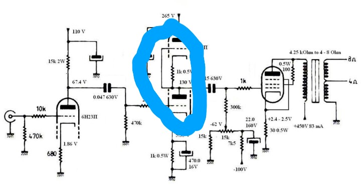

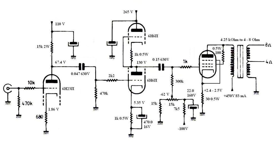

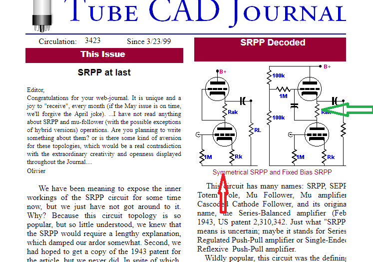

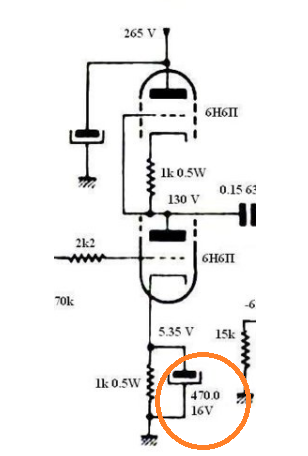

    Mạch của bác gửi là chia làm 2 phần:
    Phần Pre chạy tải Anod bình thường (6H23П/ECC88/6922)
    Phần Drive chạy 6H6П theo dạng thức SRPP và nó 2 cách đấu như mũi tên xanh đỏ tôi chỉ, theo đó, phần mạch tham gia vào Schematic bác nếu là dạng chuẩn tương ứng mũi tên đỏ:
    Để cho phù hợp cách AE hay tra cứu, bác tham khảo thêm:
    https://www.tubecad.com/may2000/
    Đấy là lý thuyết chuẩn
    Còn thực tế nếu dùng mạch này nếu xét về độ phẳng đặc tuyến tần số rất tốt từ 20Hz- 16Khz, bạn ứng dụng luôn đc nhưng mạch này có đặc thù hồi tiếp âm lớn nên con tụ thoát Katho rất lớn như khoanh tròn:
    Bác có thể làm B+ cao hơn 265VDC để thử cho đến khi có " cảm nhận " hợp với tai mình. Anh em thợ thuyền hay gọi nôm nó là mạch xếp chồng.
    Phần đèn công suất khg ghi tên nhưng bác có thể ứng dụng với Uak, Ugk cụ thể từng đèn.

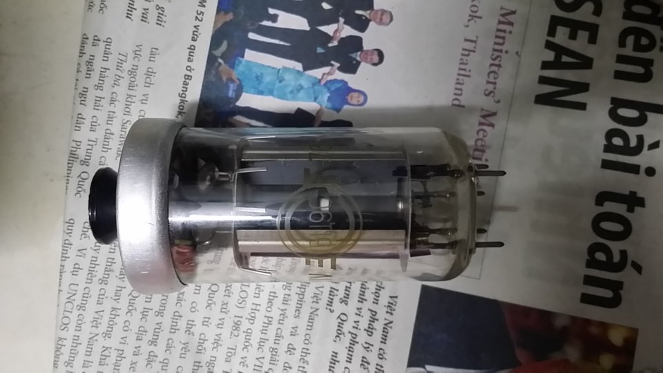

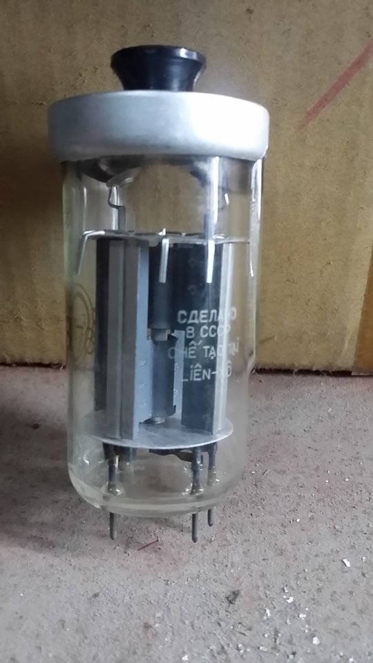

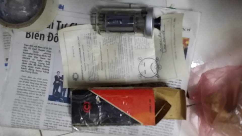

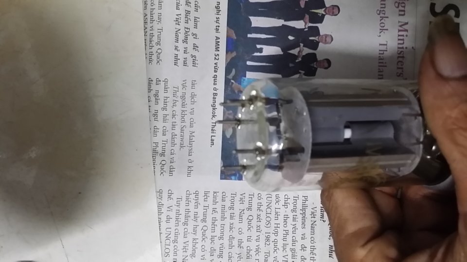

    Ok bác bác cần 4 đèn nắn và hai bộ chân đèn như hình tôi chụp có phải không....
    Tôi nhặt đèn+ chân đó trong tình trạng như thế =50+50 =100n bác nhé. Chắc không có biến động gì có gì sẽ báo bác... Còn bác nói vệt đen bóng còn nhiều vừa phải xuống xem lại đèn này vệt đen như hình chụp thôi. Thủy tinh trắng trong vắt không ám không tý vết ố trắng đục nào bên trong+ đo tim đèn đang thông chân 1-8. Kinh nghiệm mua đèn của tôi là vậy...
    Có gì mong bác chỉ giáo... À còn cái núm nhựa đen đương nhiên không thể thiếu được rồi...
    Đây là tôi giúp bác vì nhà đó gần ngay nhà tôi giá hợp lý. Nhiều lúc nói vui đó là kho của mình vì mình để chỗ nào nhiều khi không tìm thấy còn sang đây cái có là thấy ngay. Vừa ý thì lấy...
    Đây là hình tôi vừa chụp sau khi bác nói cho đảm bảo

    Nó không "ra gì" đâu cháu, khi cho tín hiệu âm nhạc vào thì nó chỉ cho tiếng nhạc thôi. Cứ an tâm mà làm, mạch SRPP này lợi trầm nhằm bổ sung cho mạch, vì ГУ-50 thiên sáng. Tuy nhiên khi ráp với các đèn khác nó càng thêm ưu điểm.

    Đây là lý do vài AE chơi Solid power dùng mạch này phàn nàn là bí, giải pháp tôi đề cập rồi.

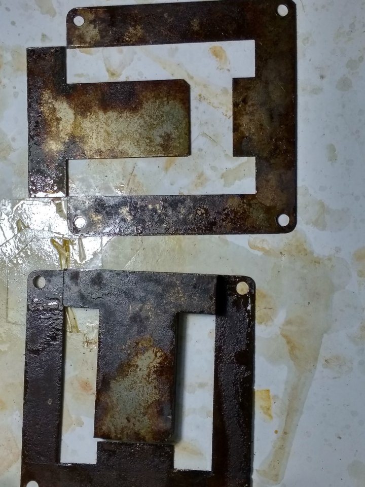

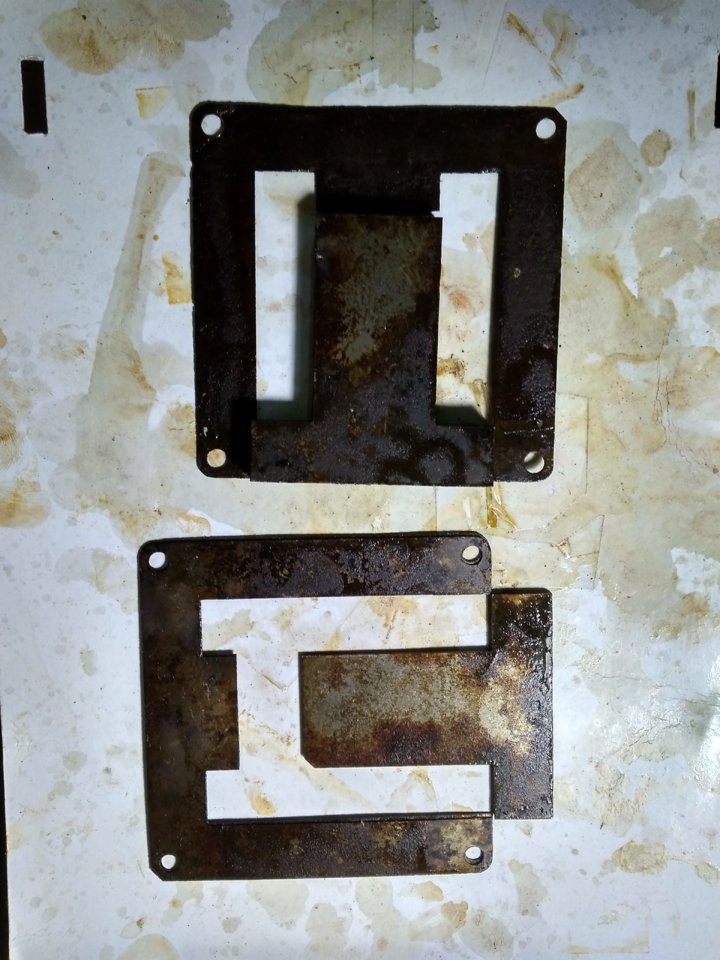

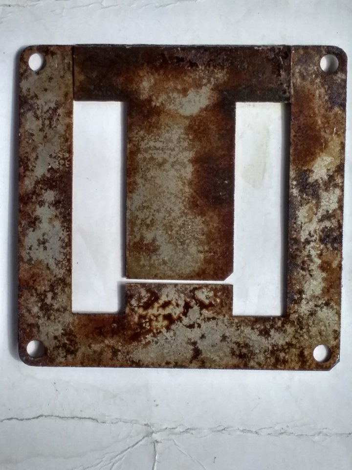

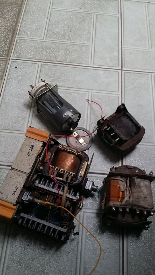

    IMG_20190829_184528_HDR.jpg IMG_20190829_184358_HDR.jpg Sau một thời gian tìm kiếm đã phát hiện ra fe nó nằm trong góc khuất, lấy ra tháo dây, vệ sinh. Fe kiểu E khuyết giữa, I thì thành T.

    Lõi này của bác rất tiện cho việc vào lõi... Xin chúc mừng...
    Hôm trước xem đế đèn Gu xong nhìn thấy mấy cái lõi này..
    Thấy lõi này được cái vào lõi rất tiện và có nhiều người ca ngợi hết lời trên diễn đàn rồi...nhưng nhìn 3 lõi 3 kiểu 3 kích thước nên không thiết tha lắm

    Nguyên nó là Balat đèn Thủy ngân cao áp Ba Lan thập niên 197. .....

    Vậy thì bác chú ý cái khe hở của lõi nhé... Vì lõi Balat nó nguyên lý hơi khác lõi biến áp đó bác...
    Có thể bác phải tất cả T lại gia công cơ khí tý. Cần độ khéo léo chính xác cao để giảm cái khe hở khi vào lõi để dùng cho mục đích biến áp các loại..

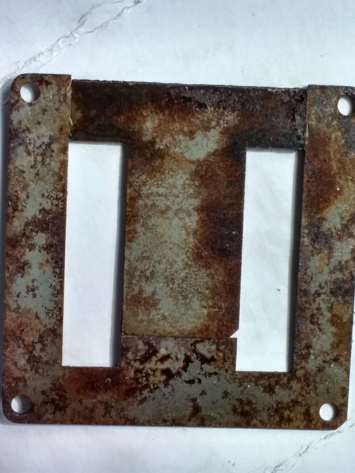

    Anh bạn Balan khi làm fe đèn cao áp thủy ngân, biết sẽ có ngày mình tận dụng làm BA cho âm tube nên anh ấy thiết kế để mình tận dụng IMG_20190830_145715_HDR.jpg IMG_20190830_145553_HDR.jpg
    Khi làm ba lát lắp đúng vuông thành EI sẽ có khoảng hở 1,5-2mm ở giữa của E, còn khi làm BA lắp không có khe hở, nhưng phía T hụt trên đầu bằng khoảng hở giữa. Như vậy khi xếp xen kẽ, mọi vấn đề đều tốt.
    Tuy nhiên lõi Fe này đo được Fe24, chiều dài cuốn dây 72mm. chiều dày lá thép xếp lại 4,7cm => S = 2,4* 4,7 = 11.28cm2 => P = 127VA công suất này chỉ làm 6P14P thôi, không làm cho GU-50 được, lại phải kiếm Fe khác.
