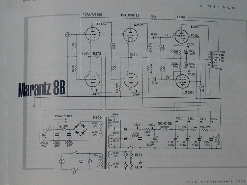

    Wa, chủ đề này ế quá, vậy thì cái EL34PP của em ( theo mạch MARANTZ 8B ) lại rơi vào tình cảnh không có bạn bè rồi.
    Bác nào có ráp qua thì ới em một tiếng để có anh có em ạ !

    Em đã ráp thử theo sơ đồ này, theo em mạch cho tiếng khá hay.
    Nhưng nếu so với sơ đồ gốc của Marantz 8B gốc thì hoàn toàn không đúng, không biết tạp chí nghe nhìn có biết không nhỉ. (Hình chụp cái ampli thì đúng). Nếu bác nào không tin thì em Post tặng ngay cái sơ đồ gốc nhé.

    Ui cha, buồn ngủ gặp chiếu manh, em đang muốn hỏi cái E272 là cái gì ( chân kathode đèn đầu đó ) ?
    Cám ơn bác trước !
  9. Dztronic
    Dztronic Advanced Member
    9/12/05
    3.588
    54
    Đây là loại đèn ổn áp của đế quốc chân ra octal 8 chân công suất gần bằng 6C33C-B nhưng ổn định hơn 6C33C-B. Bây giờ tìm bóng này còn khó hơn bóng WE300B nữa.
