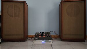

  23. Macao
    Macao Advanced Member
    5/12/05
    1.777
    THỦ ĐỨC GROUP
    dạ tại vì em mới mượn được 1 cái 6C33C SE nghe hay quá mà thấy các anh xung quanh còn nhiều linh kiện dư thừa nên mới mạnh dạn xin ạ kkk 20240416_140056.jpg
