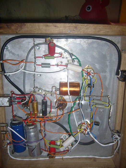

    Amply 807 SE của em lắp xong, bây giờ 1 vế bị nổ nhỏ lép bép 1 bên thỉnh thoảng lại bị, nghe rất khó chịu, em đã đảo các bóng tầng đầu và bóng công suất, tình trạng vẫn bị. Tối qua thức cả đêm hàn lại cho chuẩn, vẫn bị. Bác nào đã bị tình trạng này với amply của mình chưa giúp em với ạ. Cám ơn các bác

    Volume của em 250K mua hàng mới xịn, Mỗi vế chỉ có 3 con tụ em cũng mua mới tinh. Kiểm tra rất kỹ rồi, mối hàn kiểm tra kỹ. Nghe vẫn bị vế bên trái mới tức chứ. Có lẽ nào là do OPT không các bác

    Bác đổi vị trí OPT thử xem sao.
    - Nếu không hết thì Bác nên nghĩ đến việc vệ sinh thật sạch các mối hàn và chân đèn bằng cách dùng bàn chải + Aceton cọ rửa kỹ rồi đem phơi khô, nguyên nhân có thể do phóng điện cao áp!

    Báo cáo các bác là sau 1 hồi loay hoay thì em nó ngoan ngoãn không nổ lép bép nữa rồi ạ.
    Theo mạch nguồn thì sử dụng 2 chú 100uF/450V cho phần nguồn, em tương 2 con 80uF/500V tụ dầu của Mỹ như trong hình vào mấy hôm trước thì ko bị tự dưng 3 hôm nay mới bị. Điên tiết trưa nay rỗi ngửa em nó lên và sửa, vừa sửa vừa hỏi các bác trên mạng. Em đã định đổi OPT xem sao nhưng, em thử thay lại phần nguồn xem sao. Cuối cùng nghe bác Taito bảo không lên để tụ dầu trên mạch ( chỉ để sau đèn Val ), vì để như thế nghe ngọt nhưng ko có cá tính. Vậy là em thay 2 em nó bằng 1 tụ 120uF/400V và 150uF/450V. Kết quả, kênh bị nổ lẹt xẹt bay mất tiêu mới lạ chứ. Bình thường nếu do tụ thì phải bị cả 2 kênh chứ, đằng này thì chỉ mất 1 kênh. Nhưng thay xong vào OK là em vui quá rồi.
    @Lover: Em sẽ đấu lại như bác bảo xem sao nhưng vì OPT đã đánh dấu đầu + và đầu - rõ ràng rồi nhưng OPT cũng có thể là do đánh dấu nhầm thì sao bác nhỉ :wink: .
    Đây là cái nội y mạng nhện của em 807 SE

    Nếu em không nhầm thì hai con tụ trên của bác không phải tụ dầu đâu ạ, mà là tụ hóa, do tụ lâu ngày đã hỏng gây nên tiếng lép bép như trên.
