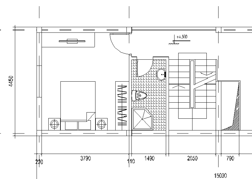

    Em đang kế hoạch làm một phòng nghe nhỏ, chơi loa bookself. Kích thước phòng hiện tại (kích thước đã thông phòng) dài 4mx rộng 3.8mx cao 3m
    Em gửi kèm theo file bản vẽ mặt bằng. Cảm ơn bác trước!

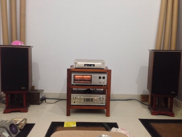

    Em gửi bác kích thướt phòng em. Chiều ngang từ loa trái sang loa phải là 3m. Từ tường sau lưng ghế ngồi nghe nhạc đến tường sau lừng giàn máy là 3m8. Trần cao 3m. Bên phía loa trái là tường cách phòng. Bên phía loa phải là tường bật cấp cầu thang lên lầu. Em sẽ gửi hình cho bác dễ xem. Em nhờ bác tính giúp em khi ngồi nghe nhạc có chiều sâu của phòng vì em cảm giác bị tức quá.

    em có nhìn qua ,, em cung dang thử nghiệm thôi,, theo nhung gì học hỏi đc của các tiền bối ,, em thấy hình như phong bác ko bô trí gì xung quanh tường,, vơi lại nên dùng thảm dải toàn bộ mặt sàn.. nhưng yêu tố này nó cũng ảnh hưởng đên sự cổng hưởng.. Giảm chói ở dải cao, và nhiểu ảnh hưởng của phản xạ âm nữa.. đây là ý kiển của em bác cho em cái hình anh toàn diện về phòng nghe của Bác đi xem em có góp ý đc gì ko ạ

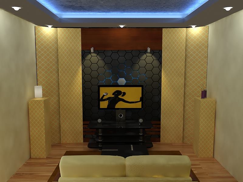

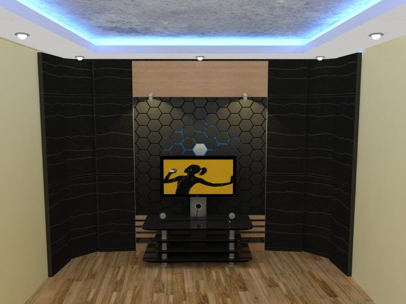

    bác Nhât Quang xem kiểu này thế nào ạ.. chưa hoàn thiện nhưng cho bác ngắm trước
  10. nhat_quang
    nhat_quang Advanced Member
    28/3/12
    83
    Ôi nhanh bác nhỉ?
    Vì em chưa có loa, mới chỉ có kế hoạch là bộ bookself: harbeth Ps 3 hoặc ProAc Tablette Anniversary thôi bác ạ.
    Nhìn hình vẽ em thấy có mấy điểm:
    - Gam màu hơi tối, không phù hợp với em, em thích màu kem, màu nâu gỗ hơn
    - Phần sau loa tiêu âm ít hơn, chỉ cần cao khoảng 1m2
    - Bác thiết kế giúp em cả phía sau, ghế ngồi, giá đĩa CD, LP luôn nhé (làm thế nào đúng như phòng nghe hoàn chỉnh)
    Rất cảm ơn bác nhé :D

    mới đề mô phần mặt tiền cho bác.. t sẽ làm theo yêu cầu của BÁc .. phần tiêu âm phía sau loa e thử làm theo ý bác xem có bắt mắt ko .. nếu đc thì để thế ko thì để như này em nghĩ ổn hơn

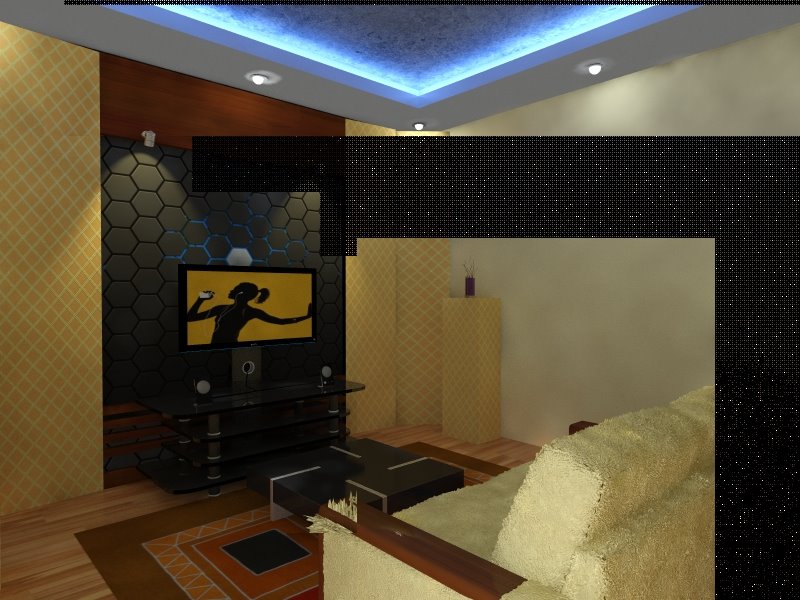

    của Bác Nhat_ Quang đây ạ ??? cả ngày nay của 2 anh em em đó. :D

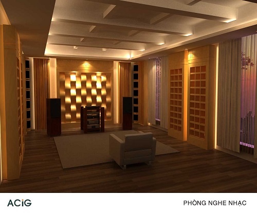

    Em thích phòng nghe thiết kế sử dụng vật liệu gỗ, với giá kệ tiện dụng và nhìn không gian không bị gò bó. Vì không gian của nhà em nhỏ nên em muốn mọi cái thật hợp lý, chẳng hạn loa bookself nho nhỏ, giá kệ vừa vừa...
    Mẫu phòng mà em thấy thích thế này:

    2.373
    31
    Saigon
    Thiết kế không đẹp bạn ạ. Loa sao để sát tường, bẫy góc phẳng không tác dụng lắm. Đèn trần thò ra ngoài nhìn chói mắt. Chất liệu vách và tiêu tán âm. Trần cũng thường mà. :) Ảnh mẫu trên mạng nhiều lắm. Có thể tham khảo và kết hợp với ý thích riêng.

    thank bác đã nhận xét nhưng 2 cái ảnh đó em chưa đặt loa mà,, cái đó là version đầu thui.. chưa có tính chi tiết vị trí đặt thiết bị...
    Ảnh trên mạng thì có nhưng đó ko phải là phòng thật của mình, em làm thế này để các bác nào có nhu cầu làm phòng nghe thì có thể làm theo đúng ý tưởng của mình ..dựng lên thì sẽ biết ý tưởng của mình có đẹp ko? có hợp sở thích ko? như thế là rất hiệu quả ....cái đó sẽ giúp các bác định hướng đc mình làm nhưng gì và như thế nào :D .
