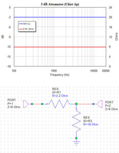

    Cái chiết áp 3dB dùng để cân bằng độ nhạy với cái Mid 7-200. Vì nó là mạch đứng riêng bên ngoài nên chả ảnh hưởng gì tới cái cs của cái driver cả. Nó chỉ làm giảm năng lượng của tín hiệu từ ampli ra mà thôi.
    Bác có thể gắn cái biến trở L-Pad vào chổ này, nhưng dùng vậy thì hơi phí.

    [quote="DIY-lover]Theo Anh có thể dùng Biến áp để thay đổi độ nhạy và phối hợp trở kháng trong trường hợp này không ?[/quote]
    Dùng biến áp 8 Ohms với công suất cao thì tốt hơn nhiều và làm cho trở kháng của dải low ổn định hơn là cái bass đứng một mình.
    Công suất tiêu hao của con trở nối tiếp chỉ ở khoảng 1.2dB, phần còn lại sẽ xuống mass qua con trở song song.

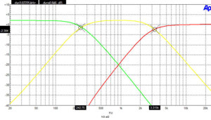

    Có bác làm giúp em cái phân tần và có số đo thực sự. Đây là đáp tần của tòan mạch với cáii chiết áp ở phần bass được tháo ra, và chiết áp của phần tweeter thì vẫn giử nguyên:

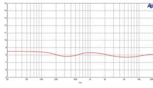

    Còn đây là trở kháng của mạch. Trở kháng của toàn dải chỉ chạy từ 7,7 Ohms cho tới 8,5 Ohms (+/-0,4 Ohms). Tại điểm cắt 250Hz và 3KHz, trở kháng không thay đổi hay nhảy vọt như những mạch phân tần khác. Nhìn vào trở kháng sẽ không nhận ra điểm cắt của loa như những cặp loa khác.

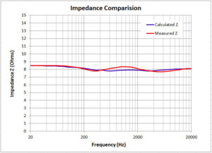

    So sánh Trở Kháng tòan mạch giửa tính toán trên lý thuyết (màu xanh) và số đo thực tế (màu đỏ). Sự khác biệt rất nhỏ (có lẽ vì sai số của linh kiện):
