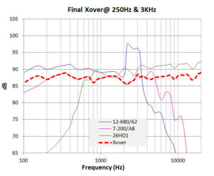

    Sorry là đã không trả lời cho bác ngay vì không biết được bộ phân tần như thế nào nên không thể nào đoán được cần phải dùng gì cho hợp. Chỉ cần một trục trặc nhỏ của bộ phân tần là bác có dùng power amp cở nào đi chăng nửa cũng không thể đánh lòi được thêm bass, mid hay bất cứ đoạn nào của âm thanh. Nghe bác (hay Alibaba) cắt ở 150Hz và 2400Hz thì em đã thấy nhiêu khê rồi!
    Đoạn trên thì không sao, nhưng đoạn dưới mình có vấn đề vì từ 100Hz trở xuống thì đáp tuyến của cái 12-680 rớt rất nhanh, nếu dùng mạch thụ động thì bác càng dùng ampli càng khoẻ thì chỉ làm cho phần Mid va Treb hát càng to ra thêm. Tại sao mình phải "ép" cái anh Mid làm việc thay cho anh bass như vậy. Em không thể nào giải thích được cách cắt tần số như vậy cả.
    Đối với các drivers dùng bên trên thì cắt ở khoảng 450-700Hz là tốt nhất (mạch bên trên được chọn cắt ở 250Hz theo yêu cầu của bác làm loa thật sự)
    Bác dùng cái 26HD xem ra tương đối tốt hơn cái 28HD về độ nhạy (hơn gần 1dB) lẫn độ phẳng của tần số trên 14KHz.
    Trên mạng có rất nhiều ý kiến khác nhau về sự so sánh của cả hai mạch chủ động và thụ động. Với em thì mạch thụ động dễ làm, dễ chỉnh, và đở phải dùng nhiều ampli. Còn theo những người bạn đã từng dùng chủ động thì ai cũng bảo là cân chỉnh khó hơn mạch thụ động (thiết kế không lỗi) nhiều.
    Xin gởi bác kết quả của sự thay thế cái 28HD bằng cái 26HD cho phần HF:

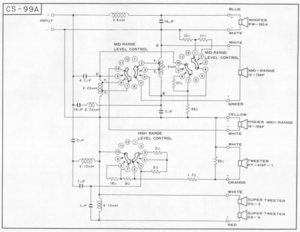

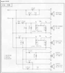

    Bác chủ cho em chút lời khuyên ạ:
    Em mới rước về 1 cặp Pioneer CS-99.
    Sau khi nghiên cứu thấy nhiều cao thủ bảo nên mod lại phân tần thì nghe sẽ khó phân biệt được với CS-99A.
    Xem mạch thì khác nhau chủ yếu là CS-99 không lắp tụ song song với loa woofer, có thể vì thế tiếng trung - cao vẫn phát ra ở loa này nên nghe hơi thừa.
    Bác xem em đấu lại phân tần loa bass theo CS-99A được không ạ?
    Cảm ơn bác nhiều!

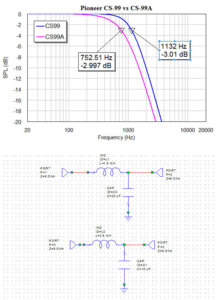

    Mạch CS99 không ổn vì âm thanh từ đoạn gần 2KHz trở lên sẽ nhập với phần mid va treb mà lẽ ra cần phải triệt tiêu hoàn toàn.
    Đây là đáp tuyến của hai mạch (phần bass only!):

    Cảm ơn bác rất nhiều, như vậy em nên đấu tụ xuống đất thay vì đấu song song với cuộn cảm chắc sẽ cải thiện được đôi chút phải không ạ?
  23. Cau Yem
    Cau Yem Advanced Member
    5/1/07
    1.289
    14
    Đấu tụ xuống đất sẽ là dời điểm cắt (-3dB) chạy từ 750Hz lên khoảng 1130Hz.

    Cảm ơn bác quá. Thế thì em mod lại theo đúng sơ đồ CS-99A cho lành. Tần số cắt theo hãng là 800 Hz, chắc chuẩn. :mrgreen:
