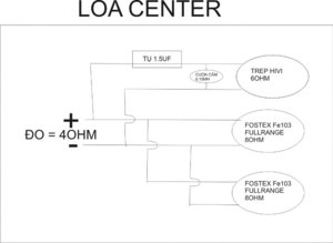

    Cám ơn bác đã hướng dẩn,mấy cái này hơi gà nên bác cho e hỏi thêm vài ý:
    1-cái schematic của fostex cắt loa trép = tụ 4,7uf , 1 số người nói cắt lớn quá loa chói, nên hạ xuống khoản 3.3 hay 2.2uf là vừa, nếu vậy thì khi đó loa phát ra có còn "đủ" tiếng ko bác ? => có nên hạ xuống hay giử nguyên
    2-Loa center khi e đấu // như trong hình thì đo trở kháng còn 4ohm, nhưng reciver chỉ ghi 6~8ohm , vậy khi nối như thế có ảnh hưởng gì đến reciver ko ? => đấu thêm trở để =8ohm hay có cách nào khác & đấu như thế nào ? đấu như trong hình vậy có đúng ko ?
    3-E có cặp loa triangle commet es , thùng loa ghi 8ohm , đo củ loa chỉ có 4ohm, trên trang web của hang thì ghi minimum 4.4ohm, vậy khi nối với ampli đèn se thì nối cọc 4 hay 8ohm là tốt nhất?
    Thanks

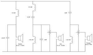

    Chào bác Cau Yem
    Em được cho đôi loa noname, đây là sơ đồ của nó
    bác có thể phân tích cho em phải sửa như thế nào không ạ?
