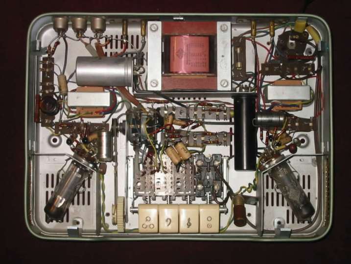

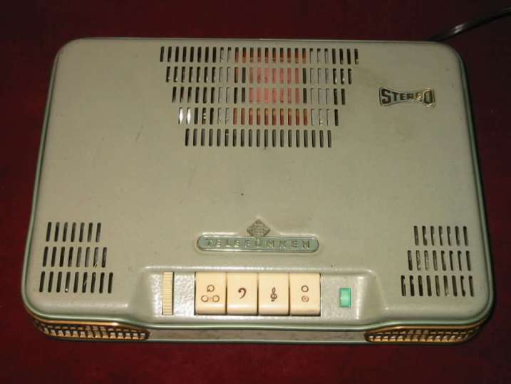

    Em nghĩ có lẽ giống amp Telefulken S81 và S82.
    http://www.tube-classics.de/TC/GermanTu ... 81/S81.htm
