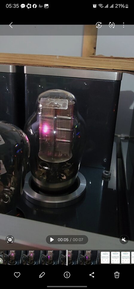

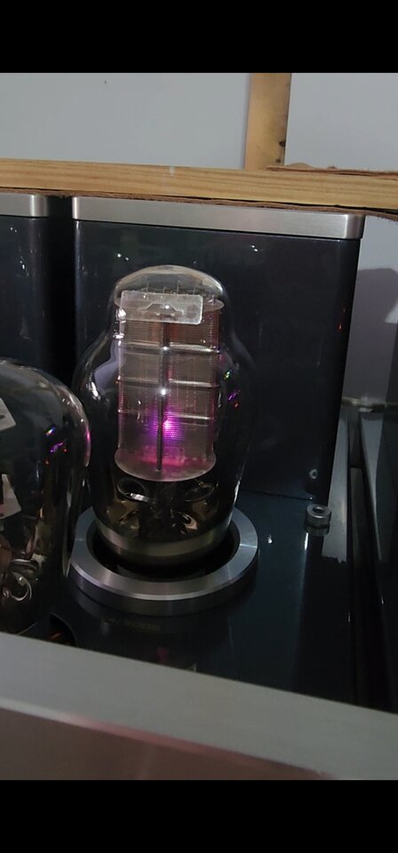

    Sáng nay em bật amp nguồn lên thì thấy 1 bóng 300b bị có đốm sáng nhảy nhảy bên trong, chưa vặn volum nhưng cứ kêu rẹc rẹc. Cho em hỏi bóng bị hỏng gì ạ, nguyên nhân dẫn đến như vậy thường do đâu ạ ? Em có đổi vế bóng rồi mà bóng nó vẫn bị vậy.
    Cảm ơn các bác. Screenshot_20240922_173543_Gallery.jpg Screenshot_20240922_173530_Gallery.jpg

    Hê... nhìn hình như phiến lưới phát sáng vậy ko đc rồi! Thường thì do bias quá mức phải k tra lại thôi luôn cả đốt tim. Bóng 300b loại gì vậy bác và cả amp hiệu gì?

    Bóng bị tạch rồi bác ah, bóng full mussic 300b/n. Amp Cayin. Có 1 bác có kinh nghiệm bảo là do em hay đụng chạm vào bóng lúc bóng đang nóng nên h nó lỗi vậy. ( mà đúng em có làm như vậy thật )
