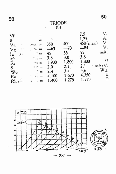

    Em này ngang ngửa PX25/NT40 của mình đây
    Xem qua Datasheet thấy giống 801/VT62 các bác nhể.
