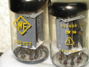

    Chào các đại ca đi trước . em là lính mới tò te trong lĩnh vưc này. Hôm trước em có nhặt được mấy cái bóng có núm hiệu RCA có số 4604IEA, trông đẹp lắm k biết có dùng đc k, à với ca mấy cái bóng đề WF srs551 k có núm nhưng to gần cái bóng KT88 và có 9 chân, cũng hoành tráng và rất đẹp.
    Có bác nào có gặp qua rồi chỉ bảo cho em với, ( à làm thế nào đưa ảnh của nó lên được các bác nhỉ).
    Kính mong các sư huynh giúp với !!!!!!!!!!!

    Chào bạn
    Đèn này là 5 cực pentode , sợi đốt trực tiếp , đấu thành 3 cực song song hai con , ra vấn đề đấy
    Bạn có bán không mình mua lại ? Với những đèn này cho các bạn mơis chơi e hơi khó . Nên chơi các dòng thuần hơn như 6П3C , 6П6C , 6П14П , EL84 , EL34 . . . .
    Bạn có bán không ? mình mua lại
    Thân chào

    Cám ơn bác Maidanhan nhiều, em có một đôi thôi , ôg anh em có 2đôi , 2 anh em đều chưa biết làm gì với nó cả, em ghi nhận sẽ để lại cho bác 1 đôi làm kỷ niệm, bác hướng dẫn em post cái ảnh nó lên cái. Quên mất, cái bóng đó tương đương với với đèn gì hả bác . Em còn cả mấy cái trên đầu có hai râu nữa đấy bác ạ. Em biết mấy cái đấy độc ra phết mà chưa tra ra đc, em định lắp SE có đc k bác, nhờ bác chỉ giáo cho nhé.!!!

    Chào bạn
    Cặp đèn mà bạn đang Post lên tương đương RS1003 , chân nó hơi khó kiếm . Nó là hệ 5 cực , hoàn toàn có thể ứng dụng cho Audio được . Từ số liệu mà mình có , có thể khẳng định 90% rằng , tiếng Bass sẽ rất thuyết phục cho dù lắp SE .
    Nếu có thể đựoc PM cho mình cái giá
    Bạn ở Hà nội à ?
    Thường thì hệ đèn có 2 râu , nằm thẳng , vuông góc với mặt cắt của thân đèn là hệ 5 cưc , còn tạo góc với mặt cắt của thân đèn là đèn nắn , còn nếu râu nằm ngang thân đèn thì là đèn của thế hệ rất xa , thuờng theo thiết kế của hệ đèn nhà Taylor nổi tiếng ngày xưa ( như dòng 75TH chẳng hạn - Đây là nhận xét của riêng mình thôi )
